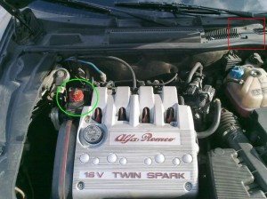

Ja ma tiez 2,0 TS tak som vybehol k autu a odfotil, v zelenom kruzku je nadrzka na olej do serva. Ako si spokojny s autom a motorizaciou?

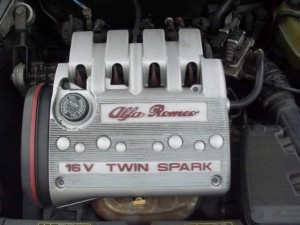

Taky sem chtěl napřed 156 ale po svezení ve 166 sem si to rychle rozmyslel. Muj motor vypadá takhle, jak to tam zkouknu, dám vědět.

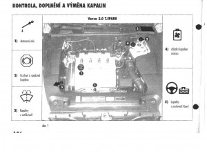

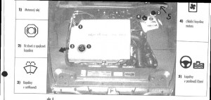

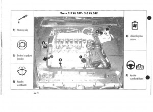

Fotky z manuálu...
