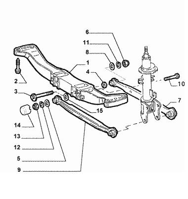

tak se chystám udělat komplet zadní nápravu, nic tam nevrže, ale pěkně mlátí :-D
Tak se chci zeptat, co všechno koupit, jestli jenom tyto silentbloky a kolik nebo i něco dalšího:
dík
Příspěvky: 4921
Re: Vrzani zadni napravy
Příspěvek od Kůrkyn » 10.2.2010, stř 16:07
Z tohoto je dozadu na 147 jen ten první.
Ty jsou tam dva asi za 120 kus
jinak se mění komplet ramena příčná a podélná
příčná cca 650/kus (4 kusy)
podélná cca 1300/kus (2kusy)
+ uložení stabilizátoru a kostičky, aby to bylo košer

ja myslel, že jsou to silentbloky k tomuto:
Příspěvek od Petr147 » 10.2.2010, stř 17:03
koukám do eperu a žádné horní a spodní rameno tam nevidím :-k
co jsi přesně myslel?
Příspěvek od Ladin 164V6 » 10.2.2010, stř 17:12
Rekl bych ze mysli ty vlecny-podelny co jsou z kastle do naboju (do tech SB co jsou na tom tvym prvnim obrazku)
podelny/pricny jsou zadek
Horni/dolni jsou vepredu
Příspěvky: 4921
Příspěvek od Kůrkyn » 10.2.2010, stř 17:37
jo tak nějak, popisky v tecdocu jsou šílený...
ten silentblok je do těhlice a je v podstatě na konci podélného ramene (spodní obrázek)
Ta ramena na horním obrázku jsou tam celkem 4 v ePeru pozice 9 a 7.
Ojnice ke stabilizátoru stojí jedna cca 450,-
pak tam ještě může mlátit horní uložení tlumiče, to stojí v ceníku
842,- Kč
http://www.maloakron.it/catalogo/dettag ... icolo=7182
Kdybys to chtěl kupovat, tak dej vědět, dohodnem se na lidské ceně. :)
