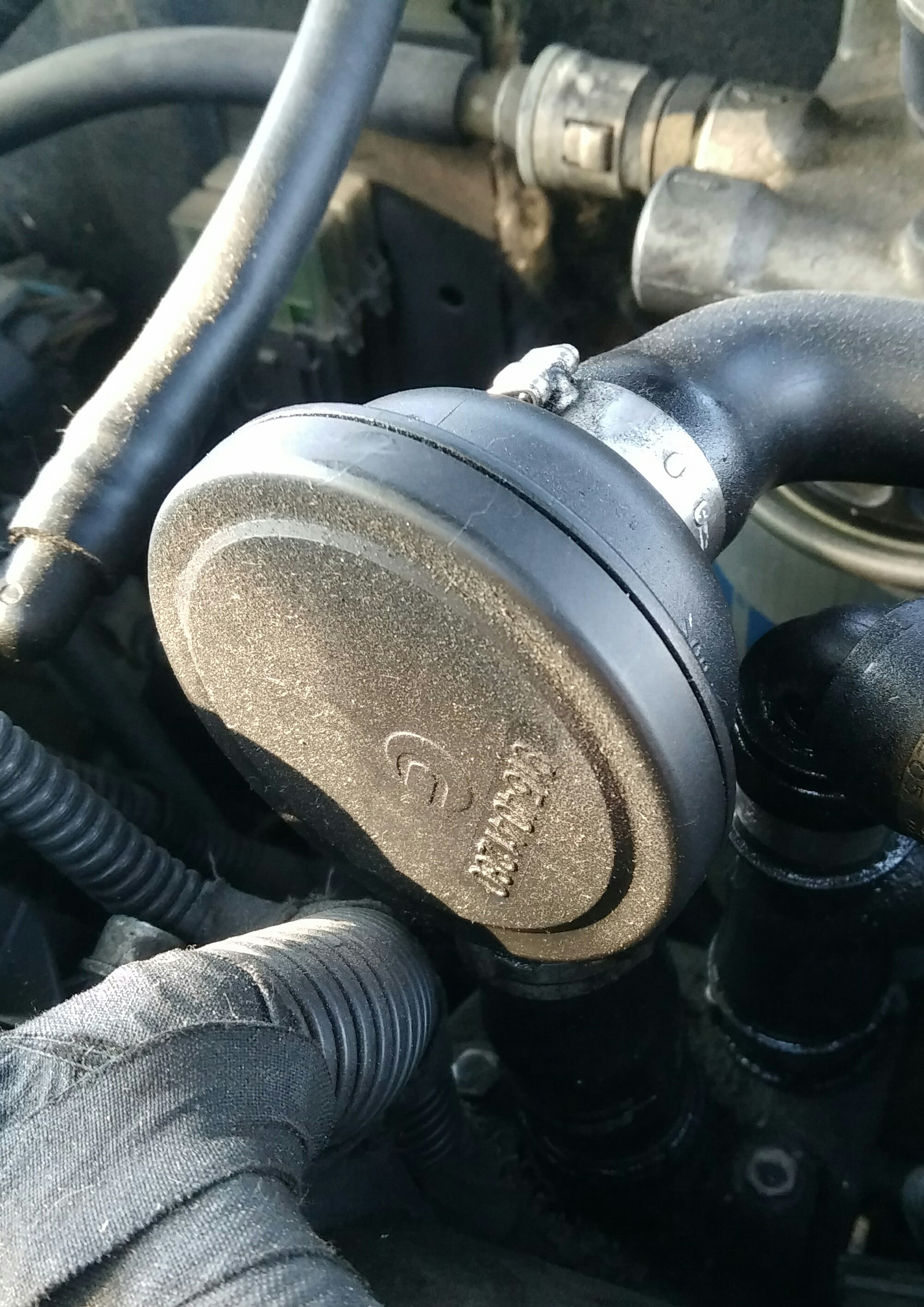

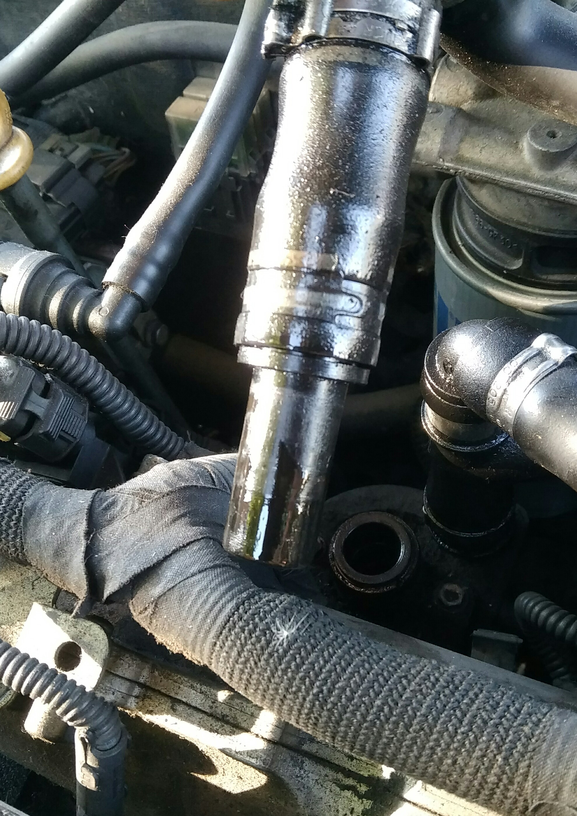

Zdravim, jak mate prosim na 2.4/129kW pridelanu hadici do separatoru oleje? ja ji tam mam jen tak na volno vsunutou a tak to byt nejspis nema :-D

Mám to stejně....

a nemuze to tama prisavat vzduch ? je to tam dost navolno a vede to do sani
