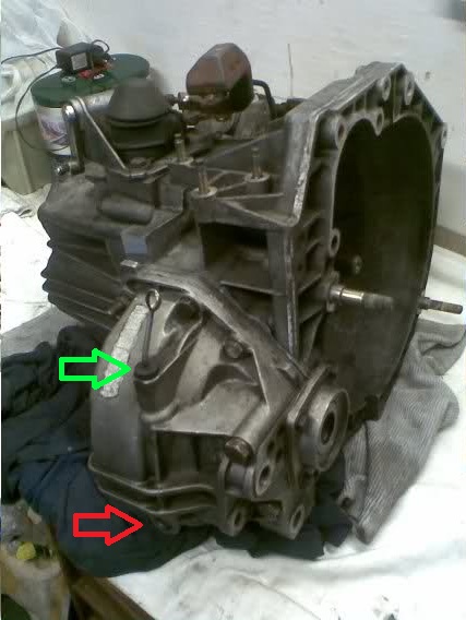

Můžete mi někdo popsat, co všechno musí ven, abych zkontroloval a případně vyměnil olej v převodovce na 156 2.4 JTD/100 Kw ? Předpokládám baterka a její držák. Je tam ještě něco co musí ven ?
Re: Olej v převodovce
Příspěvek od Kůrkyn » 28.10.2012, ned 22:29
nemusí nic ven, olej si naměř přesně, abys nemusel vytahovat měrku a pak zeshora se dá dostat k plnícímu šroubu hadicí.
majx
Příspěvky: 151
Registrován: 27.10.2010, stř 11:32
Bydliště: Vsetín
Příspěvek od majx » 28.10.2012, ned 22:36
Už jsem si tu rozborku užil :wink: . Nemáš náhodou fotku nalévacího a vypouštěcího otvoru? Já to prostě nenašel :(
Příspěvek od Kůrkyn » 29.10.2012, pon 07:35
tak kecám, je to asi z boku od podběhu na víčku 12 mm inbus, už si to nepamatuju.

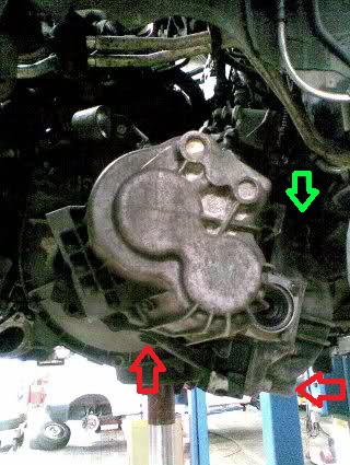

Tak jinak - musím na zvedák nebo se tam dostanu shora a zboku od kola ?
yan.ko
Příspěvky: 1204
Příspěvek od yan.ko » 29.10.2012, pon 09:51

To ale není 2.4 JTD 10V. Ale aspoň vím kde přibližně hledat. Díky.
yan.ko
Příspěvky: 1204
Příspěvek od yan.ko » 29.10.2012, pon 10:52
2.4 10V ma tutez skrin, jen jine prevody

Jinak, k vypoustakum (jsou dva!) prevodovky a diferaku se dostanes zespoda. K napoustecimu (ten je jen jeden) shora (s odrenou rukou mozna i zespoda).
Ja olej menil pri vymene prevodovky s autem na zvedaku a bez napravnice.
