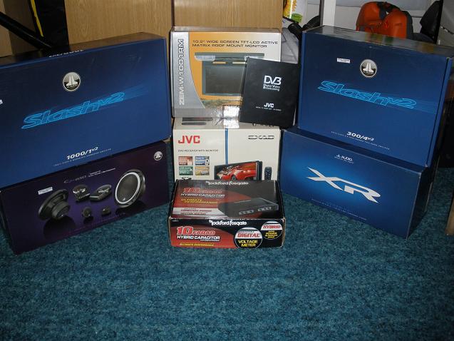

Jasně, jinak tady je ta sestava, aby jste vůbec věděly oco mi jde
P.S:ještě tam chybí SW je to JL Audio12W6

No tak to vypadá parádně . .Jestli se ti to povede (v což doufám) nainstalovat do Alfice tak na srazu se musíš předvézt

Parádně to vypadá, ale to je tak asi všechno. Jinak přeju úspěšnou léčbu na ušním. O nebezpečnosti takovýho krámu v autě za provozu ani nemluvě. Té kočce se to určítě moc líbilo, přímo jí to zářilo z očí...

Zas takový extrém to není, já jsem spíše na kvalitu zvuku, než na přehnané basy, ale je pravda, že stará sestava taky dokázala zatřást s vlasama a tahle co je teď by měla dokázat ještě víc
