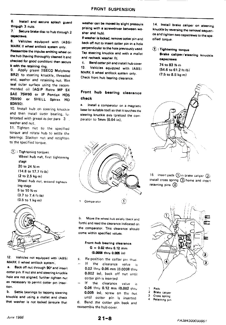

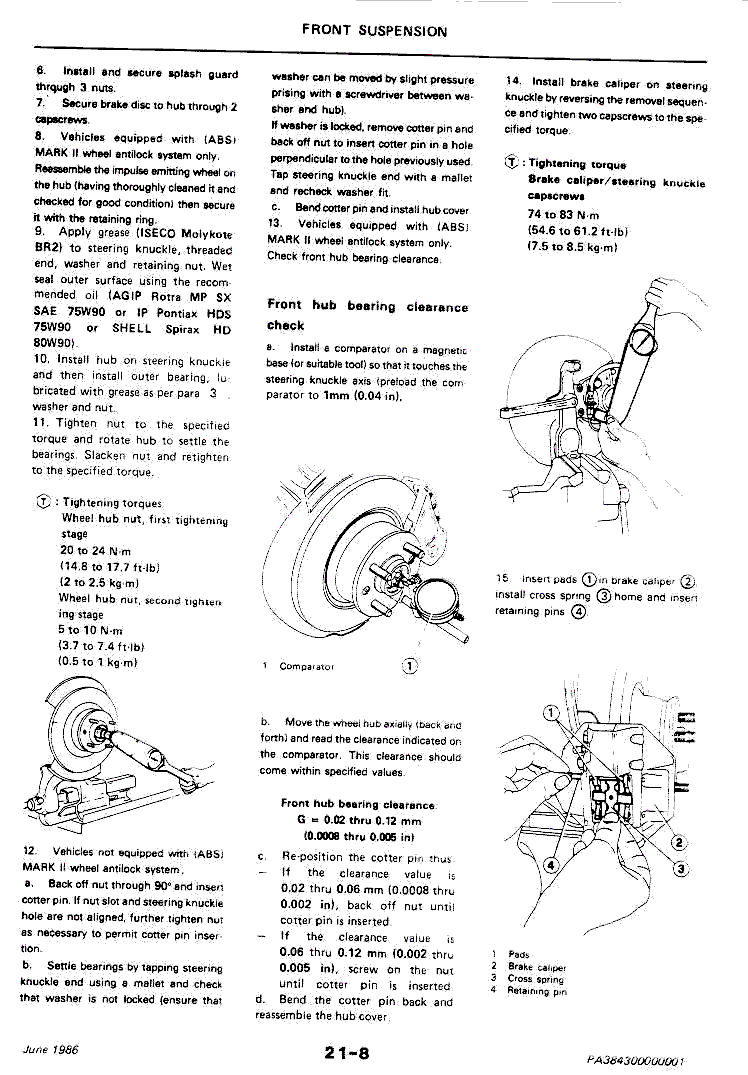

Re: Seřízení předního ložiska alfa 75 a ostatní TRANSAXLE
Milano75 píše:zdravím
tzakže seřízeno, ložisko má mírnej vakl
jinak :
1. Utáhněte matici na 20 až 24 Nm za poklepávání gumovou paličkou a při otáčením náboje.
2. Povolte matici a dotáhněte na 5 až 10Nm
A: otočte zpátky maticí o 90° a zajistěte závlačkou.
Pokud nejde vložit volně závlačka, dotáhněte matici na volný slot
B: otáčejte nábojem a poklepávejte paličkou
Následně zkontrolujte, zda podložka pod matkou není příliš utažená (zjistí se tak, že podložka musí být pohyblivá pod mírným tlakem, vložením šroubováku mezi podložkou a matici)
Je-li podložka nepohyblivá, odstraňte závlačku a zpět otočte maticí na další slot pro vložení závlačky do díry
Poklepejte na náboj a překontrolování volnost podložky pod matkou.
Nacpi závlačku a kryt náboje
