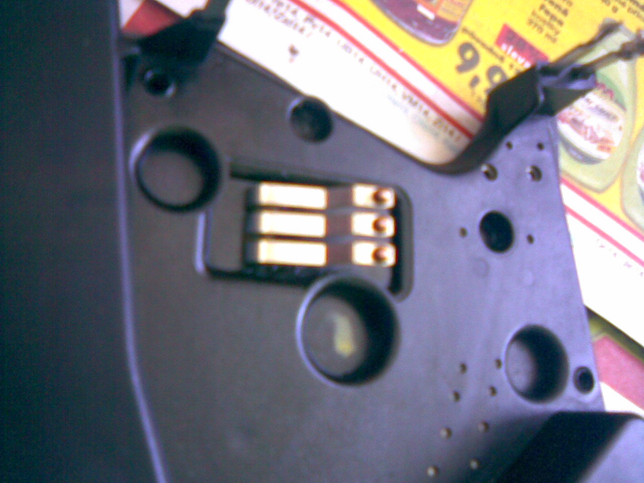

Zdar, poradí mi někdo na co mám mrknout, když se mi stěrače místo v horizontální pozici zastavují ve vertikální? Vypadá to pak docela tuzingově :-)

GTV má na motoru stěračů krabici plnou elektroniky, taky mi to takhle blbnulo byl tam vypálený jeden kontakt na plošném spoji (hlavní přívod). Po přepájení bez problému. Krabice je zatmelená silikonovým tmelem, optarně jsem ho vyškrábal a pak zpátk ydo vyčištěné a odmaštěné drážky dal nový silikon obyč. na akvárko. Asi to drží, byla v dešti snad jednou, omylem. :)

Měl jsem podobnej problém se stěračema, akorát s tím rozdílem že nestírali vůbec. Byl studenej spoj na tištěným spoji přímo v tom motorku. Po připájení opět stěrače stírají... :smt023

Mě stírají, ale ten cyklus neukončují v horizontální poloze, ale ve vertikální. Kdyby neměly takový ten dojezd (schování za kapotu) po vypnutí, tak by stačilo přestavit stěrače na tisícihranu... Já jsem to rozebral, vyčistil, mrknul jsem na tišťák a nic jsem tam nenašel. Tak jsem to dal zase dohromady a dělá to pořád to samý :twisted: Tak to ještě jednou zkusím rozebrat a když závadu ani podruhé nenajdu, poprosím Kůrkyna *varim varim

Tak jsem to zase rozebral, vyčistil, dal zkontrolovat tišťák, kde zaletovali dva studeňáky, pak jsem s velkou radostí vše smontoval a výsledek stojí za ... :smt013 viz video http://www.stream.cz/?m=video&a=videolist&myvideo=1
