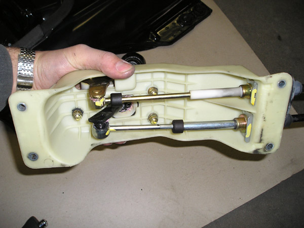

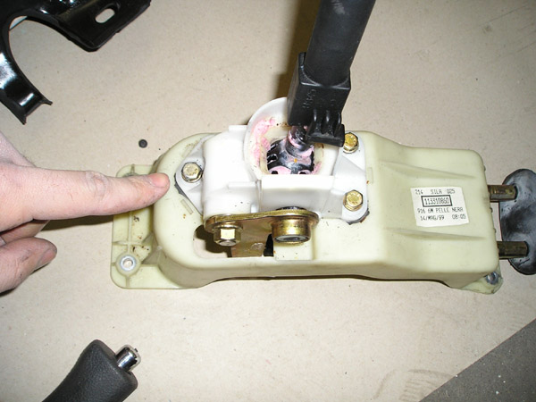

Sundej kozenou manzetu kolem radici prevodovky a podivej se na razeni. Predpokladam ze ta cerna plastova posuvna zapadka kterou zvedas krouzkem pod radickou pri razeni zpatecky narazi pri razeni sestky do toho svetleho plastoveho domku. Zkus jestli neni ten horni kryt radicky co drzi ty tri sroubky (viz foto) uvolneny nebo praskly. Pokud ani jedno ani druhy, jen to boura, pak je to jednoduchy a jen se nastavi radici kabel nahore na prevodovce (viz dale).

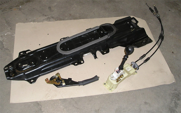

V pripade ze je uvoleny resp. praskly, je to vetsi problem protoze ze spodu maji ty sroubky maticky a je nutny to cely demontovat z auta. Nevim jak u 166 ale u GTV musi jit ven katalyzator, odpojit rucka, a vyndat spodni kryt tunelu tj. docela dost prace. Tyhle plastovy dily taky radi praskaji ale daji se lehce sehnat na vrakacich plus tusim ze jsou stejny jak na 156 nebo trilitrech GTV.

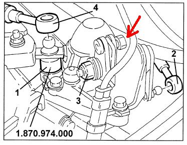

To nastaveni se dela na radicim mechanismu na tom hornim kabelu (viz obrazek). Uvolni tu maticku (nebo sroubek? uz nevim) na tom hornim malym raminku s pruzinkou. Pak muzes tim raminkem hybat a podle toho se bude radicka v kabine hybat doleva a doprava. Musis najit polohu kdy pujde sestka dobre zaradit ale blokace bude furt blokovat zpatecku. Az to najdes, tak utahni sroubek a je hotovo.

Mockrát děkuji. Sundal jsem kolo, povolil matku, rozebral ty čepy, promazal a řadit teď můžu konečně jedním prstem :-)
