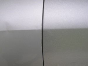

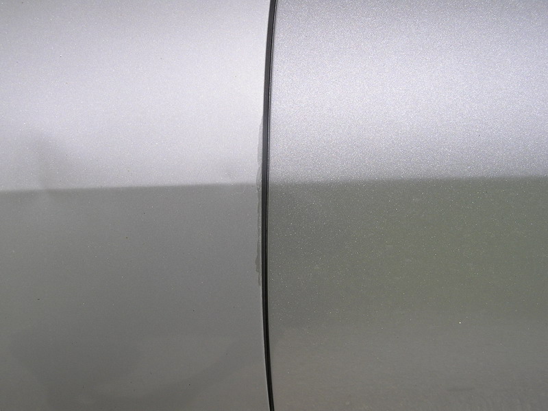

Příspěvek od elbandito » 6.6.2010, ned 20:53

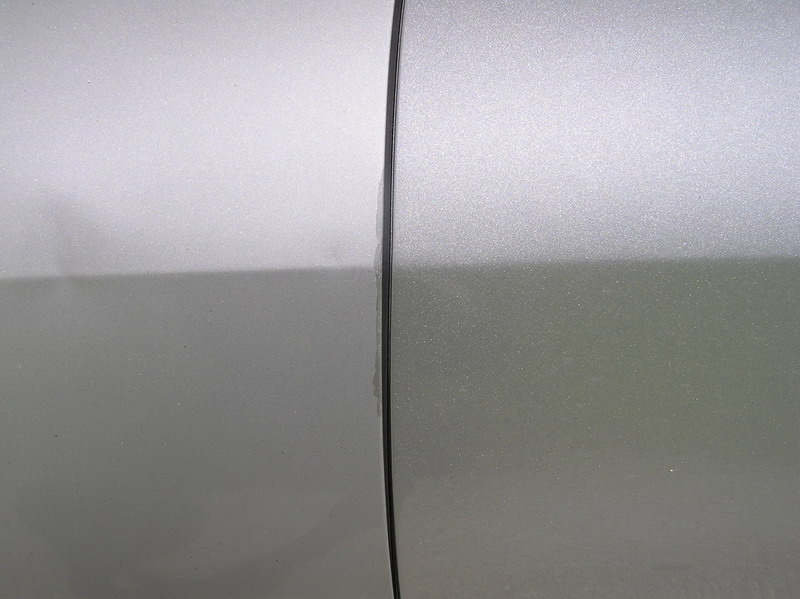

Nechal jsem si opravit pomačkaný dveře a blatník (viz foto) a takhle se mi to vrátilo z lakovny. S_re mě, že ten lak není stejnej :smt013 Co s tím? Mám to reklamovat? :-k Borec se určitě bude cukat, že to líp nešlo... :smt021

Příspěvek od Milano75 » 6.6.2010, ned 20:57
reklamujto
dal sis to jinak k lacinýmu lakírovy, takhle to pak dopadá

Re: Takhle se mi vrátila alfa z lakovny
Příspěvek od Petan » 6.6.2010, ned 21:04
Tak to fakt netrefil...ale handrkuj se s někým kvůli třem litrům...

Příspěvek od Ladin 164V6 » 6.6.2010, ned 21:14
Tohle je krute netrefeny, tatovi strikali na 156 stejnou barvu a lisi se jen v mnozstvi trpitek, neni to znatelny... Zkusil bych to reklamovat, uvidis... :???:

Příspěvek od speedy » 6.6.2010, ned 21:33
taky bych řekl, že to je zmršený. nejdříve reklamuj a uvidíš, jestli ti to uzná. ale to co tam máš je fakt prasárna

Příspěvek od elbandito » 6.6.2010, ned 22:22
Petan píše:Tak to fakt netrefil...ale handrkuj se s někým kvůli třem litrům...
No kdyby šlo jen o tři litry... Alfa byla otlučená ze všech stran, takže takhle blbě nastříkaný jsou oba nárazníky, pravej přední blatník, pravý zadní dveře, pravej zadní blatník a ty levý zadní dveře a blatník... :smt089 No snad se nějak domluvíme, asi maníkovi nezbyde nic jinýho, než dostříkat zbytek auta na vlastní náklady. Ale co když to zas netrefí, že?

Příspěvek od Hampice » 7.6.2010, pon 13:55
Každej lakýra ti potvrdí, že stříbrná je dost problém trefit. I na nepatrném rozdílu světla se barva jeví úplně jinak... Já mám na svojí (skoro) ten samej problém, jen je to takhle vidět jen z určitého úhlu. Tim ovšem nechci nikoho bránit, tohle je fakt hodně mimo!!!! Určitě reklamace!

...tak to je absolutně strašný, jde přece i lakýrníka a jeho jméno! Tohle nejde čoveče nebo je slepej? Při dnešních kvalitách by to mělo být těžko rozpoznatelný a nééé na první pohled!! Vidět to Peťa, tak ho odvezou :smt013 ...každopádně si to nenech líbit a neodkládej to alfaromeo1

jsem lakyrnik a mohu ti potvdit ze stribrna je hrozna svine problem je ze na 166 nesedi ani podle alfackeho vzorkovniku sedi az ral 9022 a rucne domichavat perlet od adlera a stale vzorkovat poklice sa mi podarili domichat uz presne ale fleky na skelete mam taky pomuze len celkovy prestrek jezdim auz to neresim <<< pulka naroda na meno kasle dulezite su prachi

Tak prej tu barvu míchal podle kódu na kastli. No nic, co nadělám... :smt102 Hlavně že to nerezaví :wink:

Když to míchal podle kódu na kastli, myslíte, že ta stříbná mohla až tak vyblednou? :???:
a kdyby jo, tak s tím měl dobrý lakýrník počítat ne? ..

S tím bych moc nesouhlasil že stříbrná se dá těžko trefit,když je dobrej lakýrník tak to udělá naprosto precizně a k nerozeznání příklad je jen stříklej nárazník asi před měsícem.

Na té druhé fotce to taky nesedí 100%... To je právě ten problém stříbrný, na každém světle to vypadá jinak...

To snad poznáš že na tu druhou stranu pere slunce ne,je to naprosto stejné :D

....vím, že na tom červeným GTV byly uplně vybledlé plastové díly skoro do fialova to vybledlo..nárazníky, zrcátka...hrůza, nechápu, ale nechalo se to míchnout a v poho, vůbec jsem nepřemýšlel nechat to míchat podle orig. Rosso barvy a kódu, prostě típek kus vyleští a podle vzorníku namíchá stejnou barvu...samo to neni metla alfaromeo1

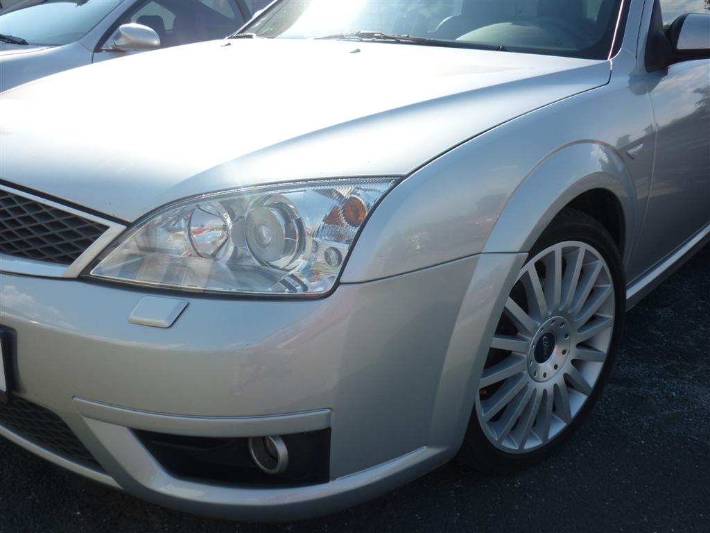

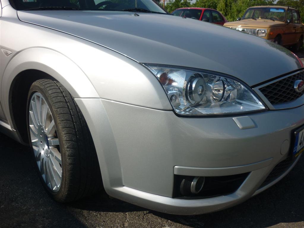

cuhan
Příspěvky: 2148
Bydliště: Zlaté Hory
Příspěvek od cuhan » 10.6.2010, čtv 12:42
Přesně jak píše KillFucker,zkušenej lakýrník si ten odstín určí sám,nepotřebuje k tomu kod barvy,podle kodu to dopadne tak jak to dopadlo :D

Ale je blbý, když lakýrníka dělá někdo, kdo je evidentně barvoslepej...

namýchat to může jak chce..ale lak v myčkách ubývá a na slunci se vyšusuje..a prostě vypadá vždy jinak než úplně stejný nový. A tak musí vždy lakýra přesně trefit. Ale podle čeho?..podle vzorníku a trefte to přesně když to máte na malým papírku, který úplně jinak odráží světlo a je z jiného materiálu než kapota :-D Když to je relativně nový auto, tak stačí kód té barvy a je. A stejně z výroby je to vždy jiné..záleží kolik je tam vrstev..laku atd. :smt026 Takže to neni až taková prdel-podle mě :smt035 Nejsem žádnej lakýra, tak nebudu víc kecat :smt075 Ale to co tady vidim je prostě prasárna netrefená. Ale vemte si třeba červený Alfy a nárazníky jelikož jsou z plastu, tak mají jinou barvu než karosérie. Mám to na relativně nové 156 a na GTV jsem to viděl taky hodně

...no jasně, že asi záleží na stáří laku a matriálu, vždy se to nějak dá rozeznat, ale nemusí to být vidět na první pohled, když už si to ale zaplatim a dám si práci s vyhlazením od kamínků atd., tak chci aby to k něčemu vypadalo. Všechno jde když se chce, lakýrníkovi určitě taky.... :smt040 :smt023 teď budu stříkat škůdku, tak to nafotim, jak se zadří šéfovi (sice to neni alfa,ale je to babička co mě učila řídit a vše mi vytrpěla,snad se nebudete zlobit) :smt033

Základ je koupit barvu a hlavně stříbrnou od PPG, kód barvy na 166tce je na víku kufru. Vy...t se na Standox, Colorlack, Spieshecker a pod. Konkrétně ve Standoxu mi řekli, že sice štříbrnou na mojí alfu namíchat umí, ale bude mít jinou zrnitost a doporučili mi jít k PPG. Musím říct, že se nedá poznat stříkanej zadní blatník....

pokud míchal barvu podle kodu na kastli tak je to debil.
snad je jasné že to auto bude mít vybledlejší barvu než když vyjelo z fabriky...
má si vzít vzorkovnicu a přikládat jednu po druhé nad nějakou odrazovou plochou ... né zrcadlem.. třeba matněji vyleštěný hliník či něco jiného.. dostane se tak jednak okem a jednak dalším optickým jevem na tu samou barvu u té stříbrné metly. Tohle dělá můj lakýrník - který se to naučil ve státech. Je fakt že tady v cz se dostat na stejnou barvu je skoro nereálné u silver metly.
