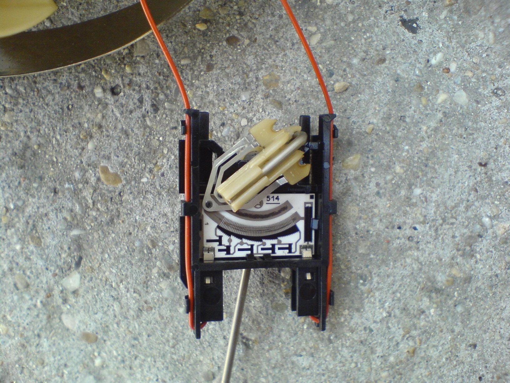

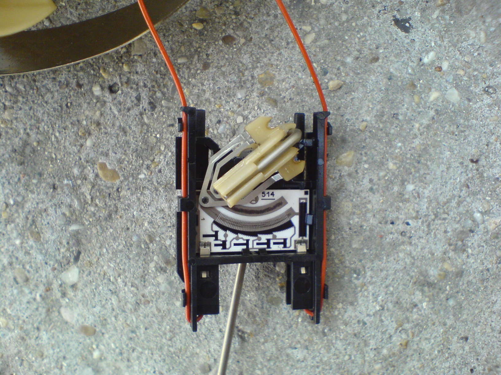

Na tom palivomere je taky maly plosak a po nom chodi hore dole taky pliesok. A ten plosak sa od toho chodenia hore dole zoderie. Uz som to menil.
a ta biela dosticka na ktorej je ten plosak je z keramiky a je hruba asi 1mm. len som sa na nu pozrel so srobovakom a hned som ju zlomil ked som ju chcel vybrat

Re: Palivoměr
Tak jsem se do toho včera pustil... jaké překvapení, když pod sedačkami nic nebylo:)
Při pokusu o odpojední té hadičky na mě vychcalo asi pul litru benzínu a nakonec se mi stejně nepodařilo povolit to velký kulatý víko. Asi budu muset začít žrát víc špenátu:)
Každopádně díky za radu. seženu novej a pak to zkusim znovu. Je ale zajímavý, že když ho odpojim, tak sice ručička spadne na nulu, ale nerozsvítí se rezerva a na ICS zůstane aktuální dojezd

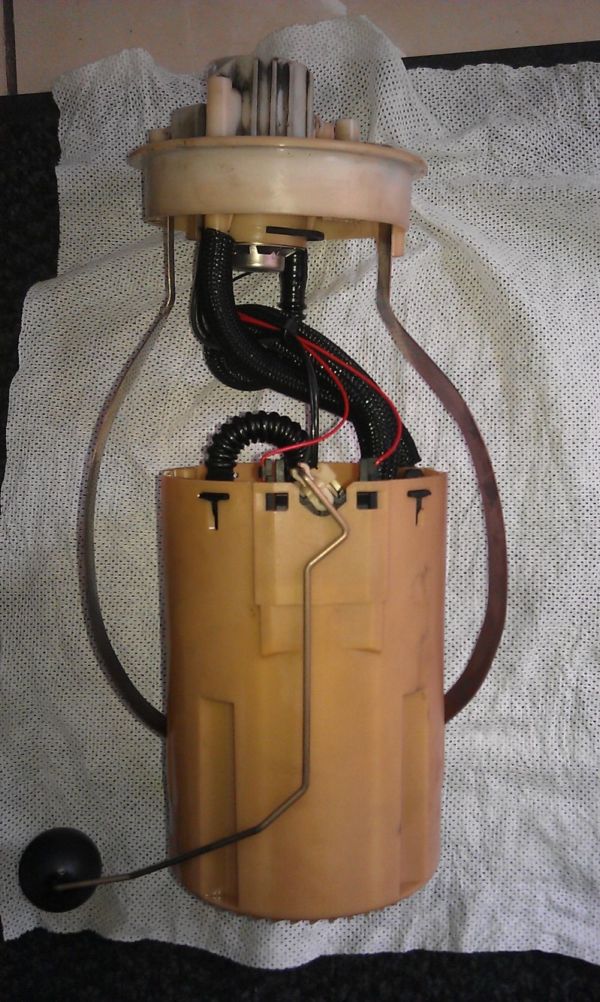

Re: Palivoměr
Ahoj vsetci
Vcera som si zrovna sam menil palivomer v nadrzi na AR 166 3.0 V6. Presny postup je: - Palivomer sa nachadza pod kufrom.
- Vyberiete kobercovu podlozku z kufra
- odstranite poklop, ktory sa nachadza akoby hned za zadnymi operadlami a je v strede
(ma tvar nepravidelnej elipsy a je uchyteny 4 srobami velkosti 5 - staci ich uvolnit aj
kombinackami a potom uz prstami)
- odpojite el. kabel a hadicku (stlacite 2 piny na konci hadicky a len ju pomaly vytiahnite
!!!!! hadicku opatrne vytiahnite, treba si pripravit pohar a benzin vytekajuci z hadicky
nechat vytiect do pohara, hadicka je zradna, vseliak sa kruti a zavadza pri dalsej
demontazi palivomeru a pri urcitych kruteniach znova vyflusne benzin!!!!- )
- odkrutte biely (ozubeny) vrchnak (ja som musel pobuchat kladivom do zubu, aby som ho
povolil)
- vyberte palivomer (silno potiahnite, drzia ho tam len tie ocelove napruzene pasy), pokial
mozno tahajte presne kolmo nahor (nadrzka palivomera je plna benzinu, aby sa nevylial
do kufra!!!) a nzabudnite na okruhle gumove tesnenie!
- novy palivomer vlozte tak isto ako ste vytiahli stary (ak so starym vytiahnete to gumene
tesnenie, najprv dajte naspat gumene tesnenie do otvoru, v ktorom je palivomer!!!),
nadrzka palivomera bude uz narazat na dno palivovej nadrze a vrchna cast bude dost nad
otvorom (neotacajte celym palivomerom ale norm sa nebojte pritlacit vrchnu cast
palivomera - na to su tam tie ocelove napruzene pasy, aby sa ohybali!!!) a po pritlaceni
vrchnej casti palivomera nasadtte ozubeny biely vrchnak a zakrutte
- DALEJ UZ LEN UROBIT VSETKO NASPAT..
Dufam, ze som pomohol tymito litaniami, ale je to uplne presny navod!!!
