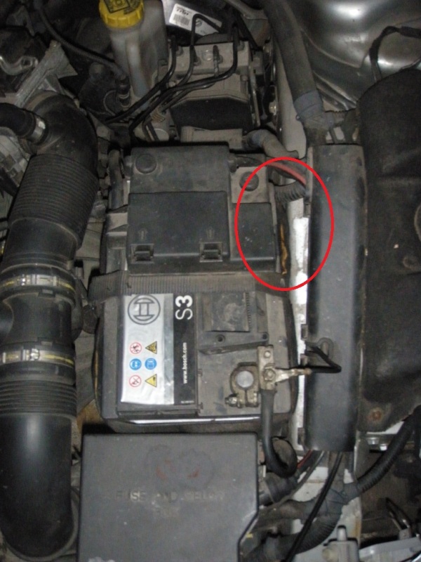

Příspěvek od Petr147 » 2.10.2010, sob 09:40
tak v autě je zánovní altík a když jsem dal trochu nahlas muziku, tak pulzovaly budíky... zas to dělá jenom někdy... jak jsem psal, doraz okna občas pohne s otáčkama, sahara taky... koukal jsem na baterku a je na jedné straně mokra/vlhka ta kapsička okolo ní... baterka Bosch, asi 3-4roky stará...
takže asi nechat otestovat tím zátěžovým testrem, co?
koukám na tu baterku a Bosch S3 je 45 Ah... není to málo? jezdím cca 10km, tak jestli se stačí dobíjet
