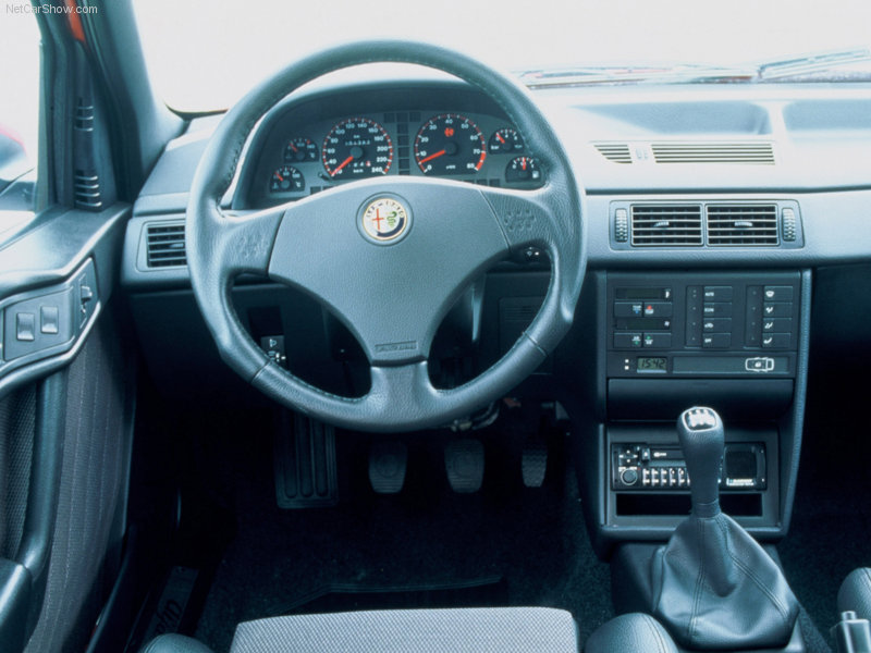

Nazdar chlapy,neřešil jste někdy problém s nepodsvícenými tlačítky,polohy,auto,econ,klapka na klima panelu u svojí 155tky?Vím,že tam jsou žárovky,ty jsou OK,ale mám doma i další jiné a když to připojím,tak si ani nebliknout.Jestli v tom panelu neodesel nejaky reostat,ci odpor.Děkuji za postřehy. alfaromeo1 a.vs.s

nevim, co ma 155 za klimu, ale neni tam neco podobnyho? http://www.alfisti.cz/index.php?link=cu ... statni-164

nee, 155ka má jinej panel:
