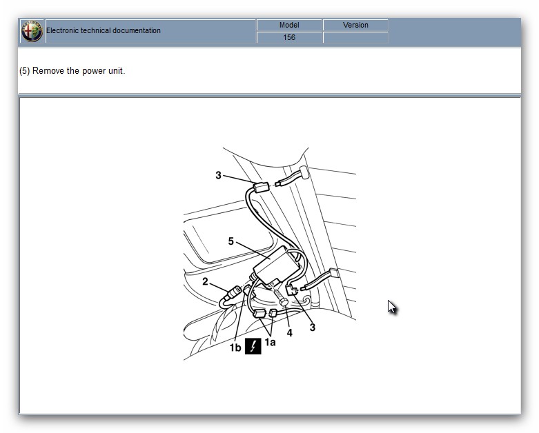

Omlouvám se za oživování starého vlákna ale nechci zakládat zbytečně nové , potřebuju pošťouchnout , mám 156 sedan rv99 anténa by měla bejt ve skle , problem je že chytám kulový , tak bych rad věděl kde přesně je v zadu schovanej ten anteni zesilovač už sem ho hledal ale krom pripravenejch konektoru na repro do plata a navíjecích strojků na pásy sem tam nic nenašel , přitom kabel od radia vede do středoveho tunelu a někam dozadu ale v zadu už sem ho nedohledal. :smt102
Příspěvky: 4921
Re: Antena
Příspěvek od Kůrkyn » 15.10.2010, pát 08:31
166 má zesilovač v zadním sloupku

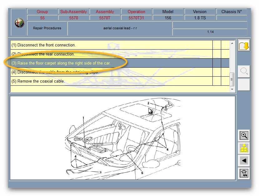

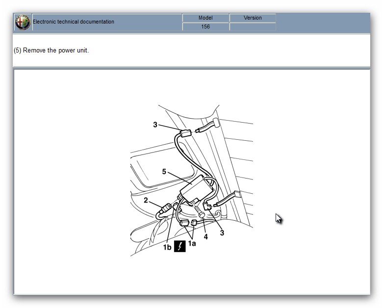

Re: Antena
Příspěvek od tuta146 » 15.10.2010, pát 09:19
:wink:

aha takze abych se k tomu dostal musim oddeklovat kryt sloupku vzadu a pod nim to najdu. Ten kryt drží na čem?
Příspěvky: 4921
Re: Antena
Příspěvek od Kůrkyn » 15.10.2010, pát 23:35
na příchytkách nebo šroubech

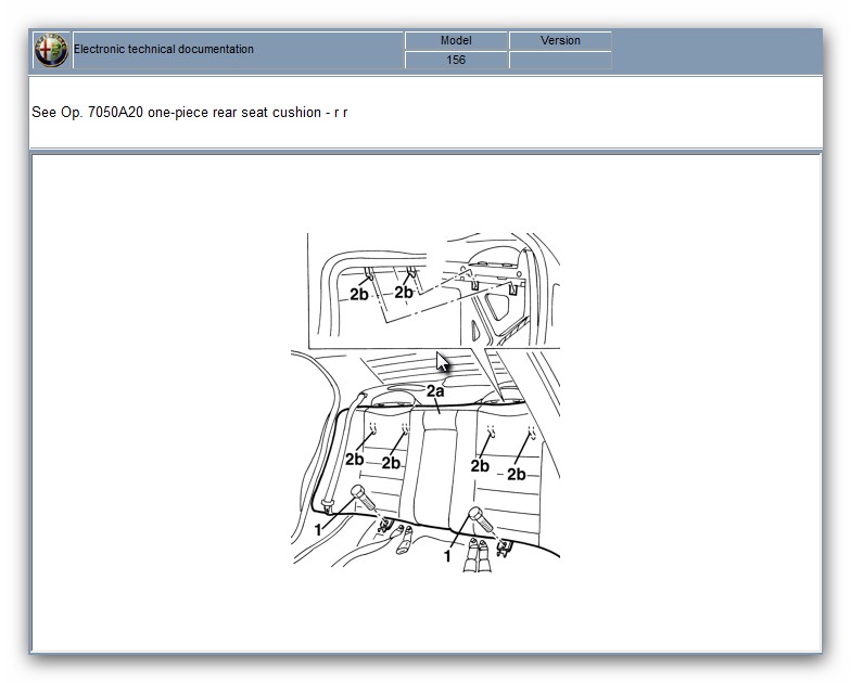

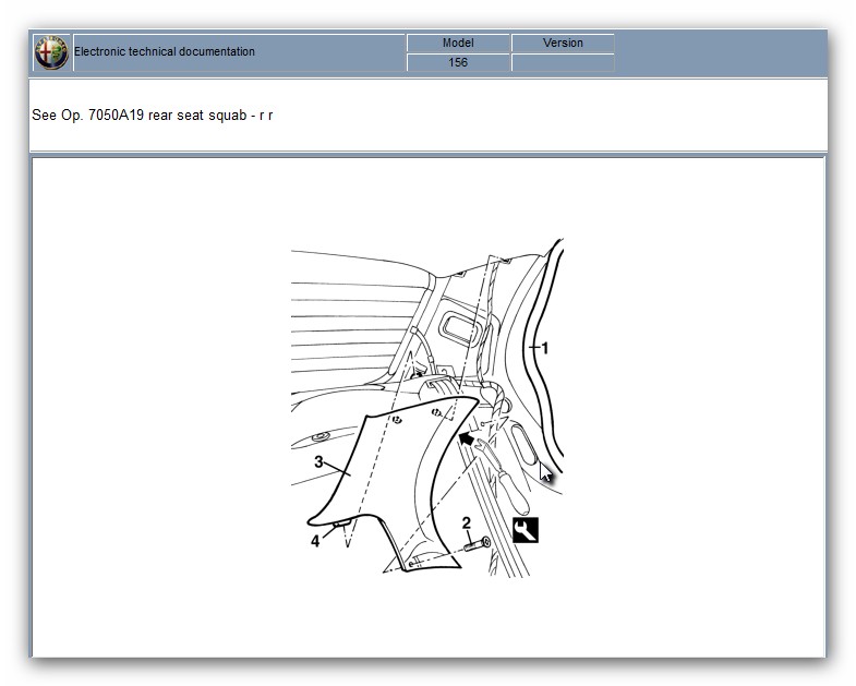

Re: Antena
Příspěvek od tuta146 » 16.10.2010, sob 09:51
je tam jeden šroubek, zbytek příchytky :wink:

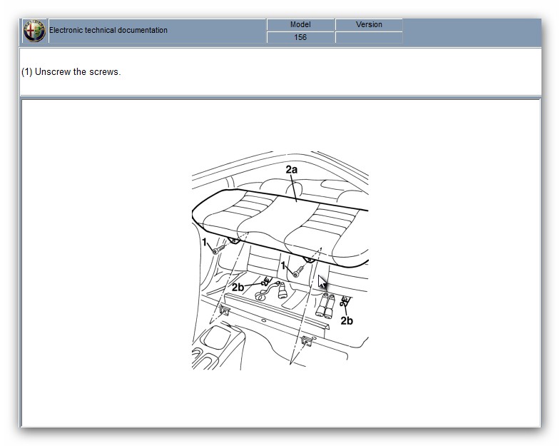

Re: Antena
Příspěvek od tuta146 » 16.10.2010, sob 10:07
jo a nechci tě strašit, ale ten šroubek je pravděpodobně schovaný za sedačkou, podle manuálu musí sedačky ven, tak si to užij :-D
