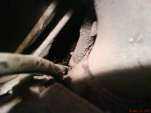

chlapi mame podobny problem akorat do motora nejde benzin, mozete mi poradit kde je palivove cerpadlo ? hledal sem nejake vycko na nadrzi pod sedadlama ale nic take tam neni :smt019 Nekdo tu pisal ze skusit palivove cerpadlo manualne, jak to urobit ?
Příspěvky: 4379
Re: Prostě za boha nechce chytnout.
Příspěvek od zde. » 19.12.2010, ned 20:28

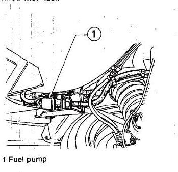

Podívej se zezadu pod auto, a vlevo u nádrže je takový váleček ze kterého čumí dráty. Tak to je ono:-) Zkusíš ho tak, že do něho přivedeš proud přímo z baterky a jestli se něco stane. Tím lokalizuješ zda je chyba v čerpadle samotném nebo ve vedení. Ani nezabzučí po otočení klíčku?

Příspěvek od Phantom » 19.12.2010, ned 20:36
diky moc , ne nic nebzuci ani nic
Phantom
Příspěvky: 7
Registrován: 19.12.2010, ned 20:15

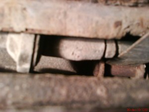

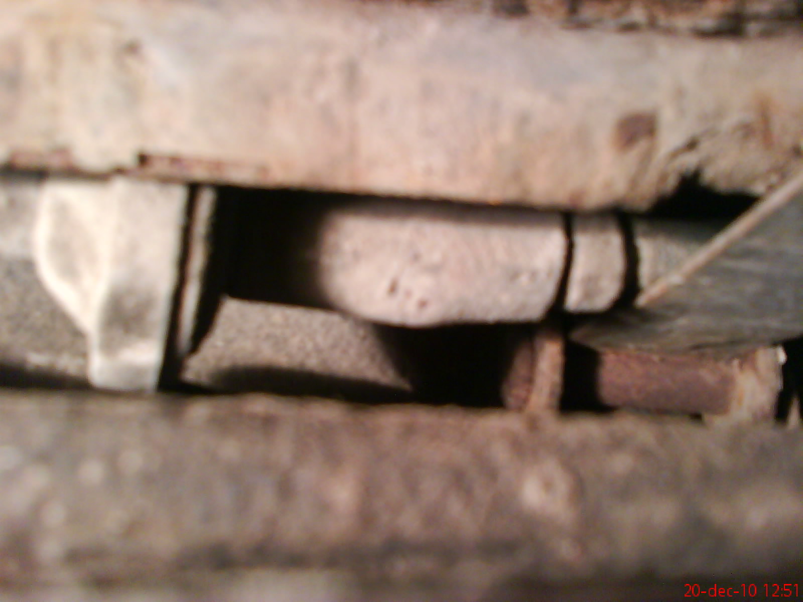

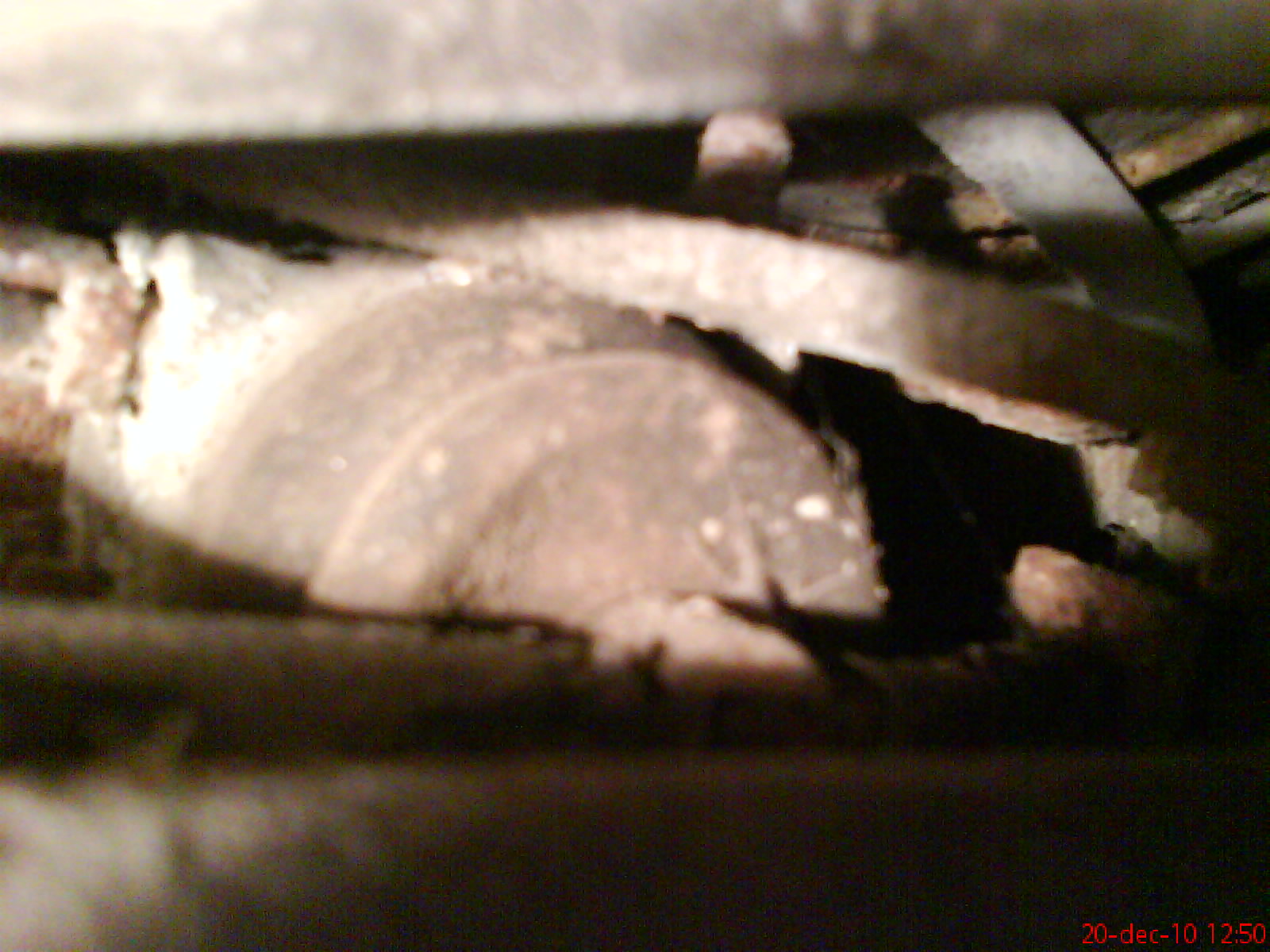

Příspěvek od Phantom » 20.12.2010, pon 13:10
ni tak z ceho by lezly draty tam nevidim :smt013 je tam akorat to co je na fotkach, nejaky bazmek do ktere idu trubky od brzd a tamto dalsi ani nevim co je ale ide do teho hadicka
Příspěvky: 4379
Příspěvek od zde. » 20.12.2010, pon 13:36
Bohužel momentálně jsem 100 km od alfy, tak Ti to nevyfotim. Jedině až ve čtvrtek, ale to se snad do tý doby někde vykutálí :)
Pod takovým krycím plechem:
