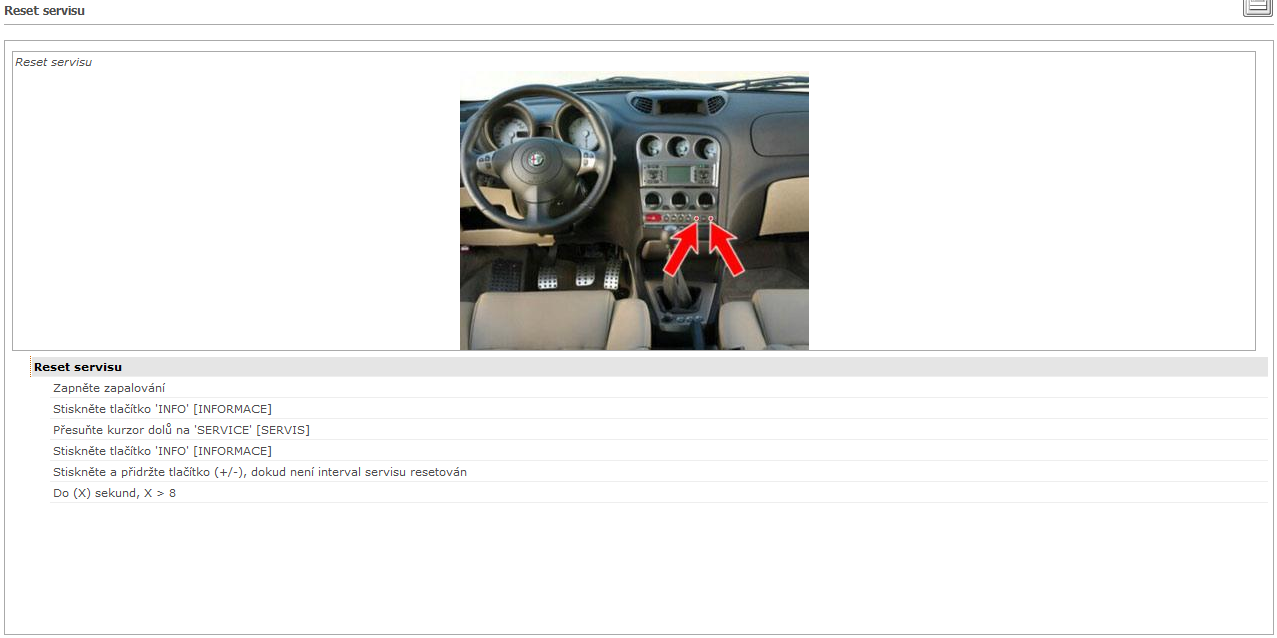

nasel jsem asi jenom to, co tady bylo receno:
Alfa Romeo 156 2.5 V6 140kW AKTUÁLNÍ
Alfa Romeo GTV 2.0TS LUSSO - GO kliky (zadrena klika) 170 000 PRODÁNO
Alfa Romeo 156 2.0TS Sport Packet III - CRASH 97 000
Re: vymazání servisního intervalu (facelift)
Příspěvek od Franik » 8.1.2013, úte 13:13
a navíc obrázek je zrovna z crose. Mě to tak funguje.
