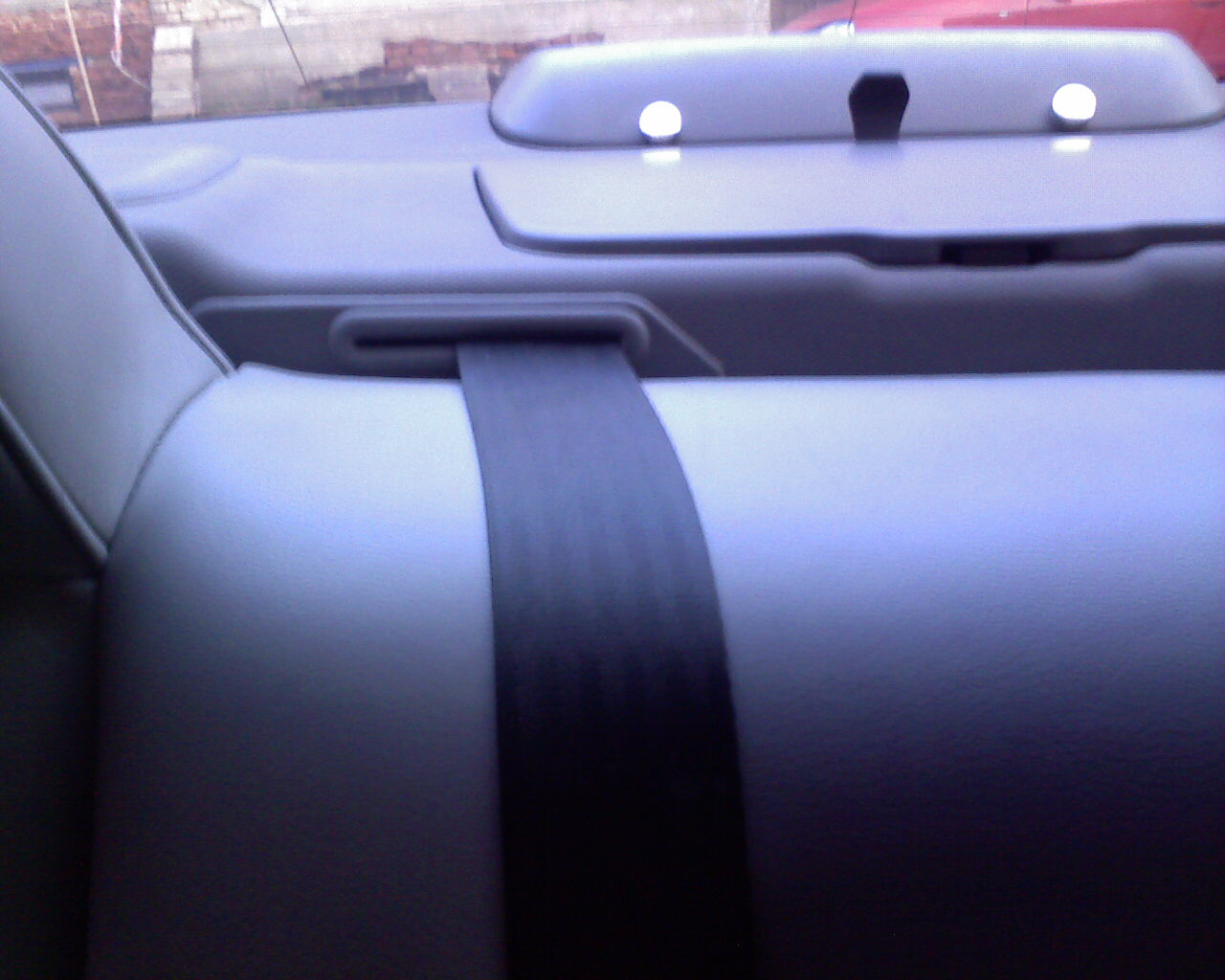

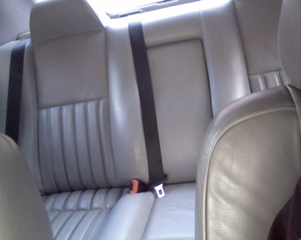

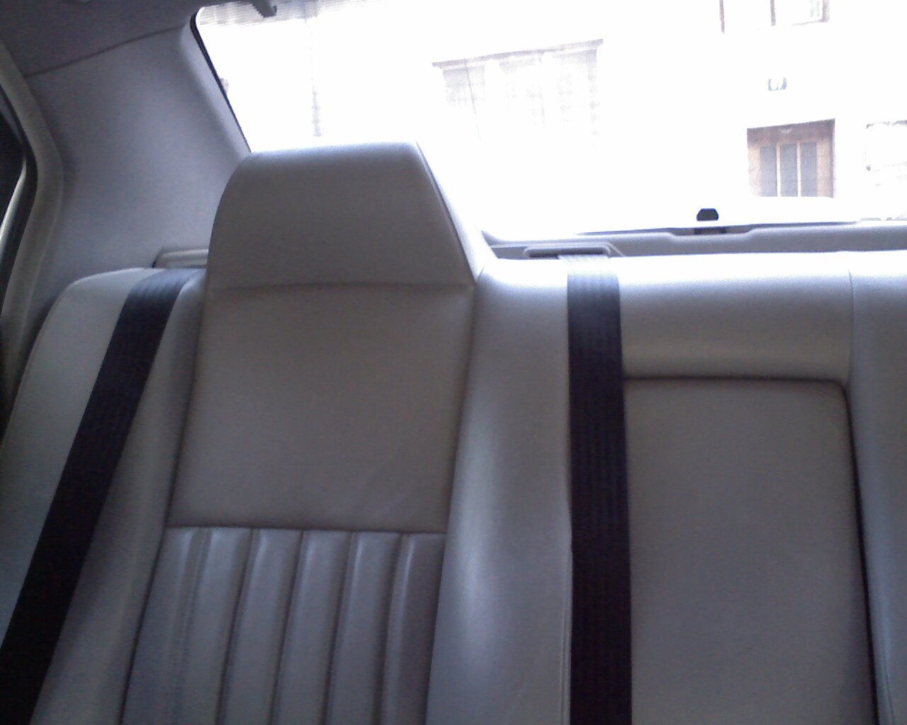

Tak jsem dnes inspirován tímto odkazem :
http://balfaromeo166clubforum.runboard.com/t11608
namontoval samonaviják doprostřed. Koupil jsem na Alfa šroťáku v Kost. Střimelicích (mimochodem majitel je velmi vstřícný a ochotný, musí se volat na uvedená čísla, stránky jim nefungují) :
http://alfisti.cz/forum/viewtopic.php?f=51&t=5927
kompletní zadní pás ze strany spolujezdce se všema šroubama a průchodkou přes plato. Za hodinu jsem to měl, nejvíc práce se sundáním zadního plata. Flexou jsem opatrně vyříznul díru na průchodku platem a přišrouboval jí. To je jediná úprava, co se musí udělat. Přípravu na třetí samonavíjecí pás mají zřejmě všechny 166tky.
