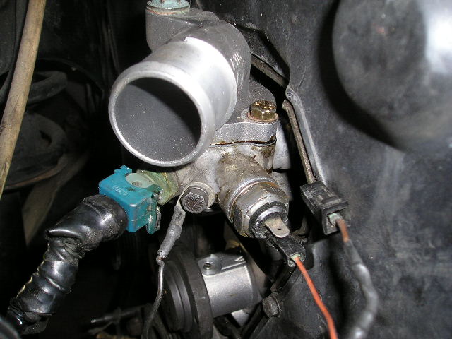

Příspěvek od Ladin 164V6 » 24.10.2010, ned 09:33
Jeste mne napada cidlo teploty motoru pro ridici jednotku, to by sedelo, je na termostatu a mel by to byt ten spodni pod hadici 2 PIN (modry na prilozenym obrazku), jsou tam dve, druhy je pro budik teploty. Zkuste ocistit konektory, a zmerit ho ohmmetrem, mel by mit 4000 Ohm za studena a kolem 300 Ohm za tepla.
