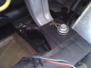

někde se to tu řešilo, ten motorek, co ovládá klapku je utržený od táhla. Sám jsem to řešil šprajcnutím klapky na venkovní vzduch, musela by se shodit celá palubka...

No taky bych to radši nechal otevřený furt ven, ale jak se k tomu dostat ? Sorry, ale z tý fotky mi to není dost jasný. Odkud co je vlastně foceno. Stačilo by sundat jen středovej panel ? Dá se pak k tomu dostat ? Průser je, že mě zůstal zavřenej dovnitř. :shock:

aby ses k tomu dostal, tak musíš vyndat odkládací schránku před spolujezdcem, pak je tohle vidět.

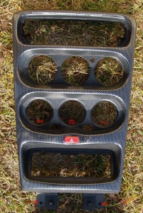

to jsem taky lakoval, kdyžtak Ti můžu dát zbytek barvy. Musí se vydloubnout mám za to popelník a štelování sklonu světel, jsou tam inbusy, ale nejdřív se musí sundat celý středový panel s přístroji. Kdyžtak to vyfotím, měnil jsem to celé, bude tam vidět, kde jsou šrouby.

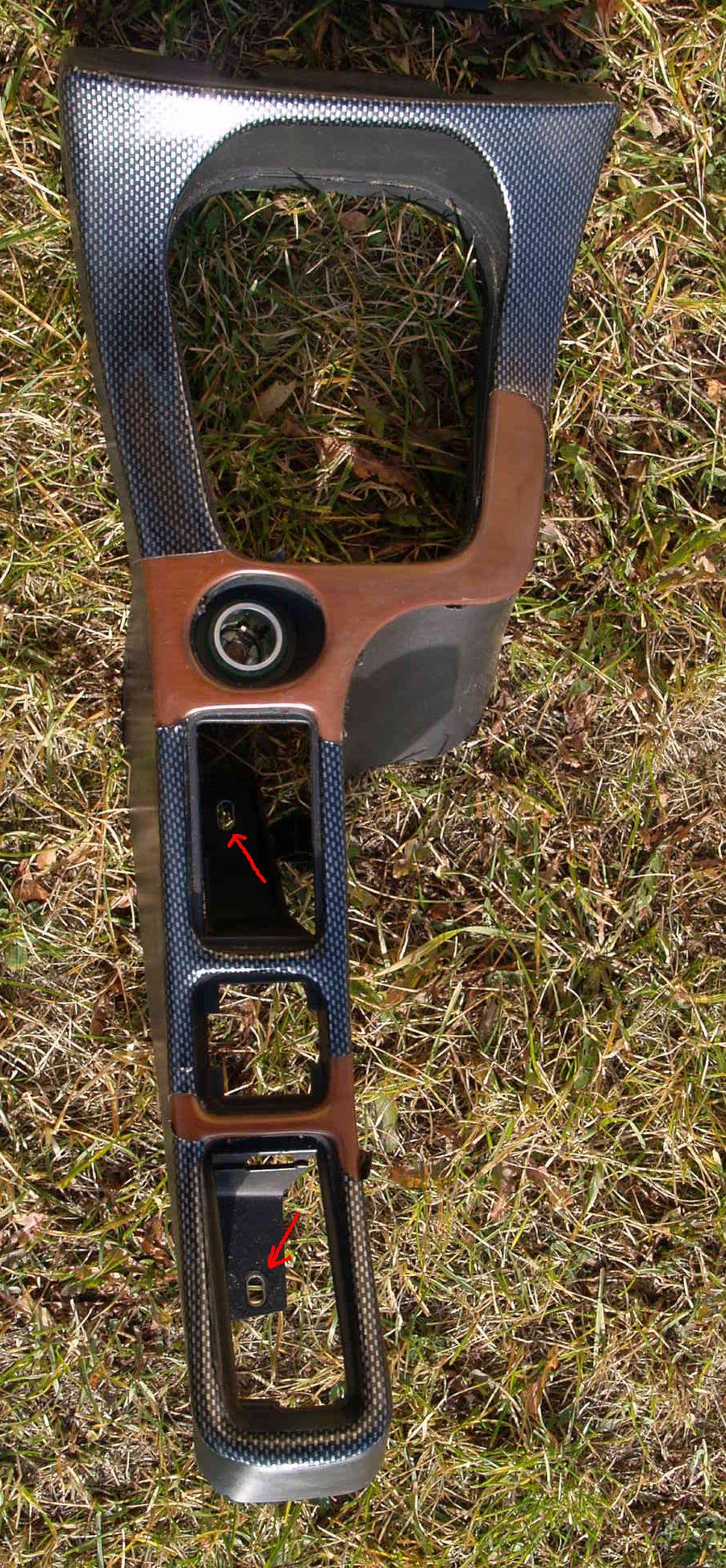

nejdřív se musí sundat panel na tunelu. Opatrně širším tenkým šroubovákem vydloubnout popelník a seřizovač světlometů. Pak jsou tam dva šroubky na 4 mm inbus. Nadzvednout, odpojit zaplaovač.
středový panel drží na inbus šroubech pod výdechy topení, ty se dají vydloubnout z boku, pak jsou šroubky pod ovladači na topení (nevim teď kde přesně) Kolečka silou vytáhnout (jen rukou). Po sundání panelu na tunelu se odkryjí nejspodnější šrouby. Mám za to, že je potřeba sundat ještě boční koberce na tunelu a pod nimi jsou taky šrouby, které drží středový plast.

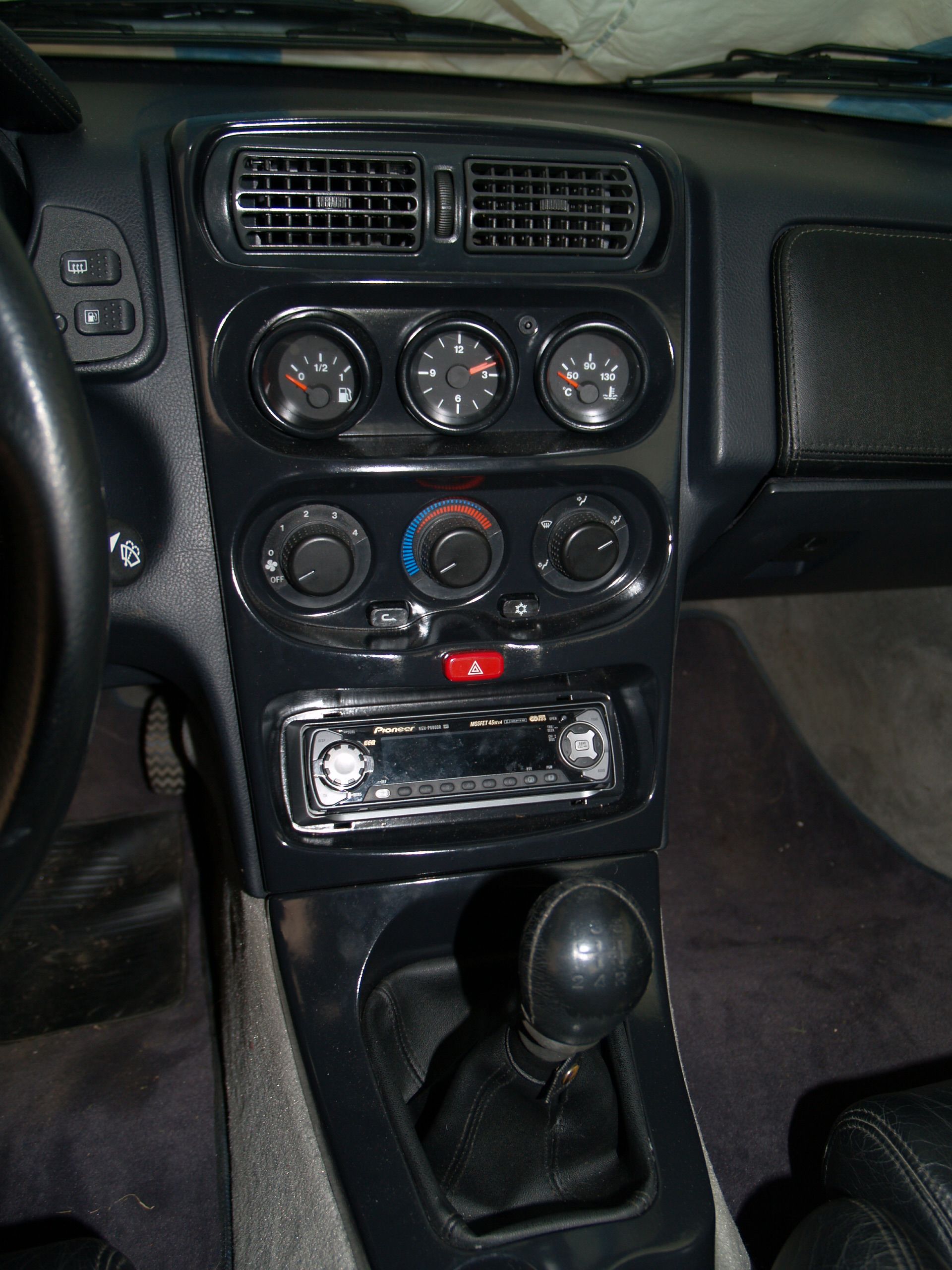

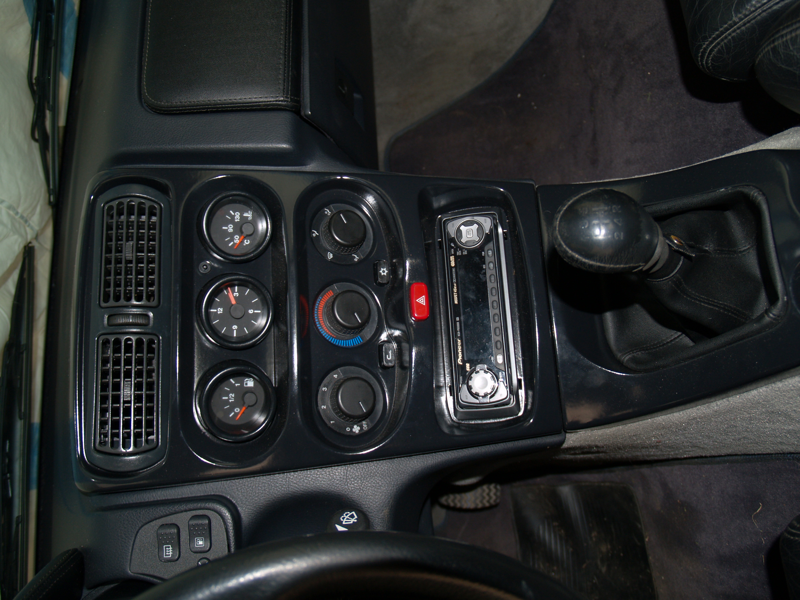

takhle vypadá můj nalakovaný středový tunel. Původní gumovou oslizlou vrstvu jsem odrhnul drátěnkou na nádobí (asi 3 hodiny :), pak mi na to lakýra namíchal matnou barvu. Byl potřeba čistič plastu, aktivátor plastu, plnič, obrousit a navrch dvousložková barva s matovací přísadou. Neni to nic moc, ale až na ten skoromat se to docela podobá originálu. U rozdělovacího kolečka vzduchu je vidět na hraně vlastnoručně vyrobený stejkanec :-D Každopádně původní guma by byla lepší. Až někdo dá info, čím jí nahradit, dostane nobelovku.
Tady jsou nic moc fotky, je to s bleskem.
