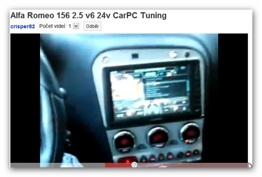

To tuta146:
Tak tady je videt 2DIN i pro FL interier cca ve 2:40
http://www.youtube.com/watch?v=XsIjbTM6gJU

Re: 2din uprava konzole
Příspěvek od tuta146 » 1.1.2011, sob 22:20
jj, díky moc, ale do toho nejdu, zlikvidoval horní budíky (benzín, hodiny, teplota motoru). To už by bylo lepší 1DIN rádio s vysouvacím a výklopným displejem :(
