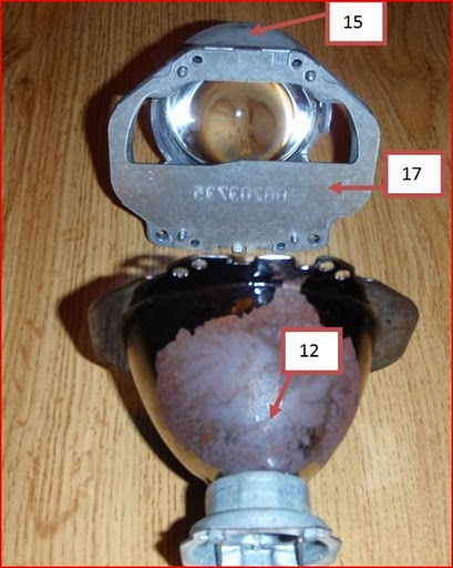

pokud se nepletu tak v AR166 rok 99 je na tlumenych svetlech projekcni technika viz strana 13
http://www.fm.tul.cz/files/projektme/Vy ... 8.3.07.pdf
takze kdyby slo vydelat pouze tu cocku a vycistit + ten reflector taky vycistit nebo renovovat, tak by to melo byt ok ne?
nedelal to uz nekdo?
a videl jste nekdo origo ostriky bez xenonu, tak jak to mam ja?

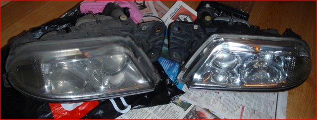

Ja som mal minulé leto rozobrané svetlá...
Volade som sa dočítal, že sa dajú svetlá pekne rozlepiť, keď sa daju do rúry, no to som nejak nechcel ryskovať a tak som ich rozobral odzadu ako sa dalo. Podarilo sa my vybrať celú šošovku, čo bol môj zámer a tak mi to stačilo...
Parabola nad žiarovkou bola opálená do čierna...
Moje odborné oko povedalo že je rovnáká zhora aj z dola a tak som ju otočil (bolo treba ohnuť jednu zaražku). Vyčistil som sklo svetlometu z vnútra pred šošovkou tak ako sa dalo (bolo statočne špinavé), očistil som aj šošovku a poskladal...
Skladanie bolo celkom srandovné, ale dalo sa... a druhe svetlo som mal už za polovičný čas...
A výsledok??? Pomohlo mi to, ale kedže mám paraboly opálené tak je to len dočasné riešenie.
Podla mna stačí vymeniť paraboly a svetla budú svietit ako za nova...
Otázkou je odkiaľ zobrať dobré paraboly???
Prikladám foto: parabola a svetlomet pred a po vyčistení (nie moje).
Našiel som to na poľskej stránke: http://www.alfaholicy.org

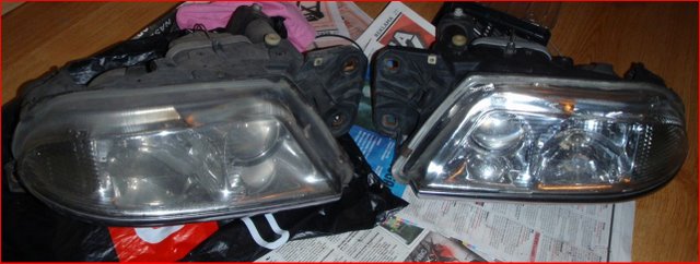

diky.maximus píše:Ja som mal minulé leto rozobrané svetlá...
Otázkou je odkiaľ zobrať dobré paraboly???![]()
To je presne to co jsem chtel slyset.
