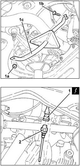

len tak mimochodom, kde sa to cidlo nachadza? niekde zo spodu v olejovej vani? urobil by som to aj sam, alebo to chce radsej mechanika? vie niekto jeho pribliznu cenu?

luponi píše:len tak mimochodom, kde sa to cidlo nachadza? niekde zo spodu v olejovej vani? urobil by som to aj sam, alebo to chce radsej mechanika? vie niekto jeho pribliznu cenu?
diky
…ano je to zespodu, viz. obrázek. Zkus se první podívat na ten konektor. U mě byl problém právě tam.
