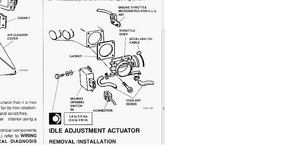

Příspěvek od Ladin 164V6 » 9.12.2010, čtv 09:04
:wink:

Tomu říkám rychlost..=D Díky za schéma. Jinak nevíš jestli je někde popsáno, že právě ten snímač klapky dává signál jednotce, která předá info ventilu co "ucpe" westgate?

Bohuzel mam detailni manual jenom na 3.0 24V... Ale kdyz jsme davali do Cromy 2.0T tak to tak udelany bylo, vsadim se ze to tady bude stejny
