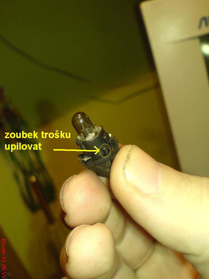

a připrav se na pěknou palku té patice se žarovkou a koupíš pouze v alfě ::s29:: to už tady nikdo nenapsal kolik stojí ta jedna patice se žárovkou na podsvícení budíků 302kč jedna :smt040 :wink: za týden jedu pro starší z rozebrané alfy :smt064

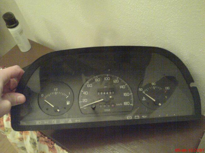

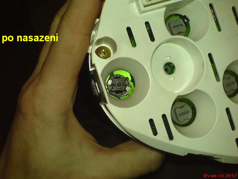

dneska večer srším nápady *varim varim tak mě napadlo donést ze sklepa staré budíky z una a dopasovat žarovičku podsvícení budíků z fiaťackou paticí do budíku alfy romeo jak bude čas napíšu jestli to funguje :smt021 _Q4_ zatím viz...foto :supz:

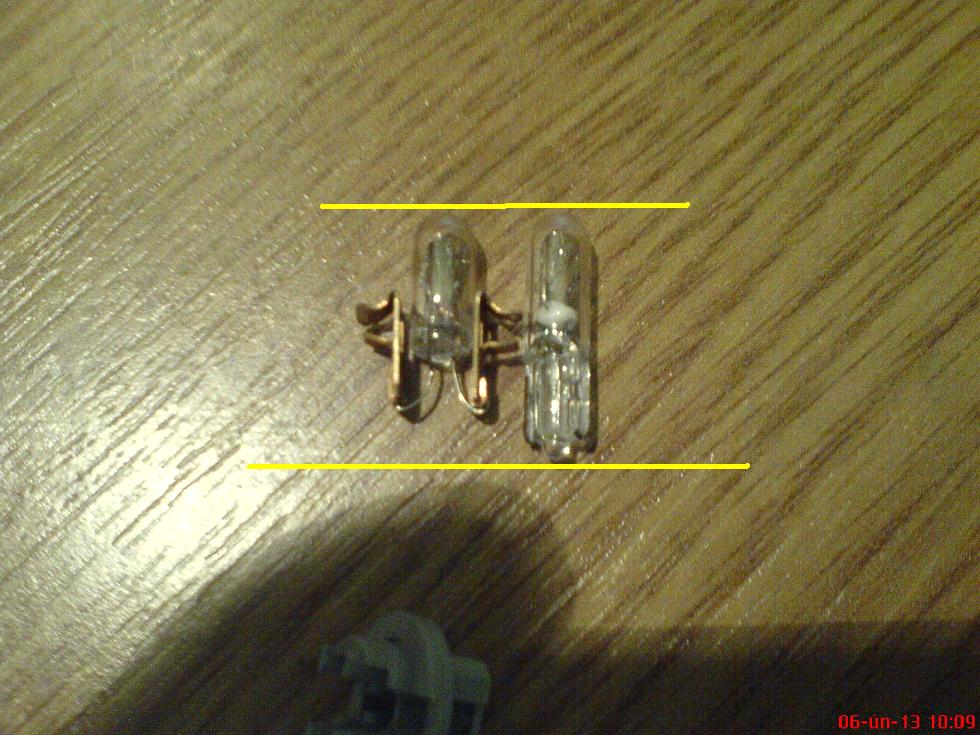

hoši tak to máte opravdu štěstí :shock: u nás koupím jen tyto viz...foto jsou skoro o jednou tolik delší jiné tady neseženu :roll: ještě jsem přemýšlel že bych ubrousil ten prostředek v té plastové patici a pak by se to tam mohlo vlézt ale dneska vyzkouším jestli to bude svítit stou paticí z Fiatu *varim varim

ja som to sice robil na 156 ale asi to je rovnake... kupil som presne tie co mas (dlchsie) a pozeram ze to nie je to iste tak som sa nastval a proste ich tam natlacil silou do tej patice a pasuju dobre sice trosku viac vytrcaju ale su ok

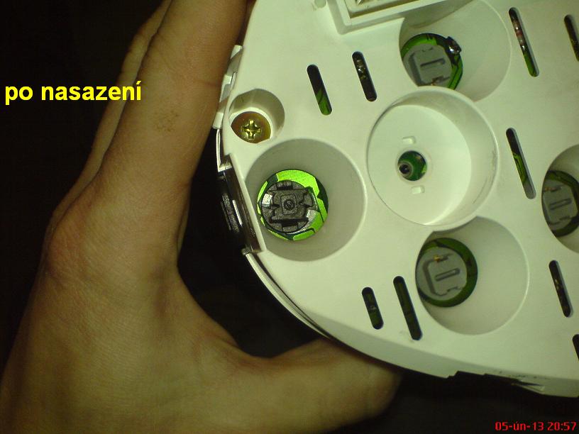

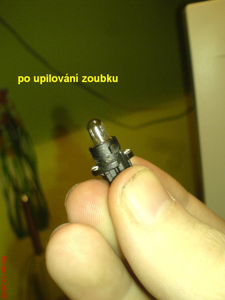

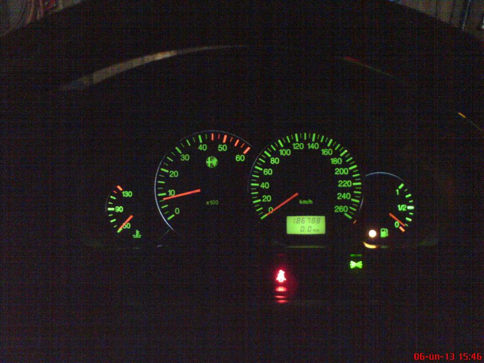

tak opraveno dal jsem tam ty delší vydlabal ten vnitřek uprostřed patice *varim varim ty měděné plíšky jsem tam přichytil k tykadlům žárovky a tykadla zahnul za měděné plíšky:smt064 zatlačil zpět do patice *varim varim sice jsou žárovky delší ale tady je výsledek ušetřeno 302kč za patici v Alfě :smt026
