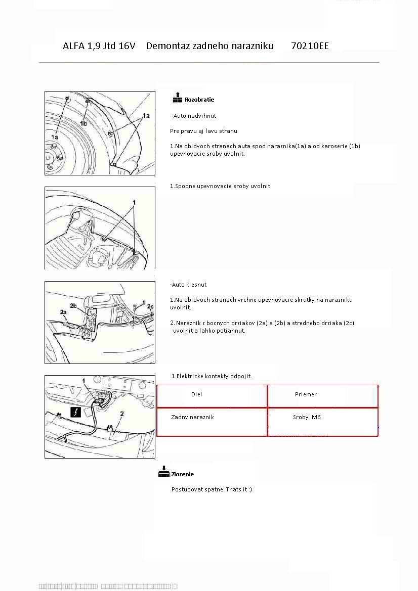

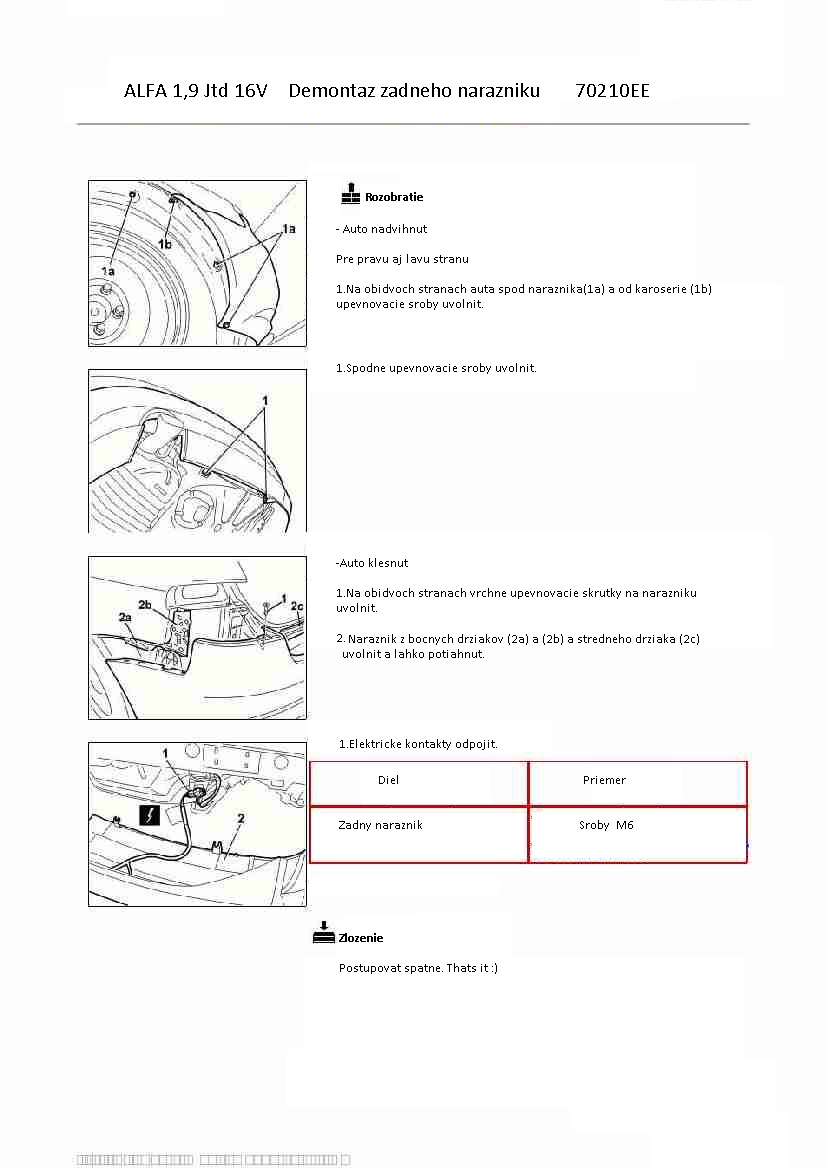

Andy159sw
Příspěvky: 656
Bydliště: Neusiedl am See
Re: problem s "Parking help not available"
Příspěvek od Andy159sw » 14.11.2011, pon 18:28
Tak dufam je to citatelne. :smt023
