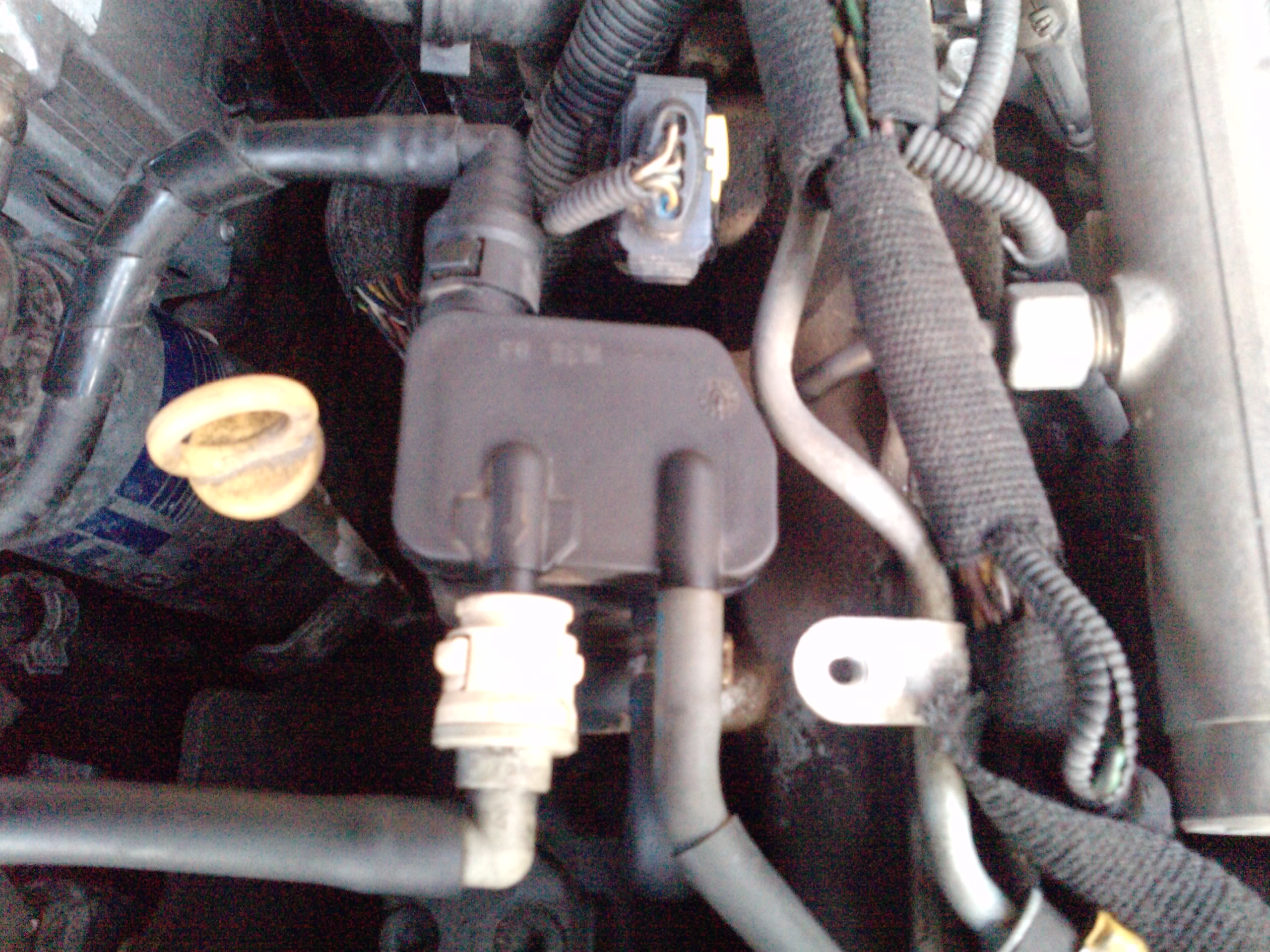

No včera když jsem tak zkoumal motor jsem si všiml že je na motoru černá krabička do které vede přepad z vstřiku, hadička z reilu , odvod do nádrže a odvod do filtru. A celá ta krabička je zamaštěná a jsou na připojení k ní použity podobné rychlospojky jako jsem měl na fordu a s kterýma jsem měl špatné zkušenosti páč mi aspon u fordu začali přisávat vzduchu. Tak mě napadlo jestli i toto neni případ proč by to mohlo cukat. Nevíte jak ta krabička funguje? Nebo je to jen jednoduché spojení přepadu?

To je ta krabička. Nemá s ní někdo nějakou zkušenost?

Tak vývody z krabičky jsem zapáskoval.Teklo to z přepadu vstřiků a přepadu CR . Vyměnil filtr a mírně předopoval nádrž VIFem no a vypadá to že motor přestal cukat. Co bylo příčinou tedy netuším. Ale sna už bude klid.
