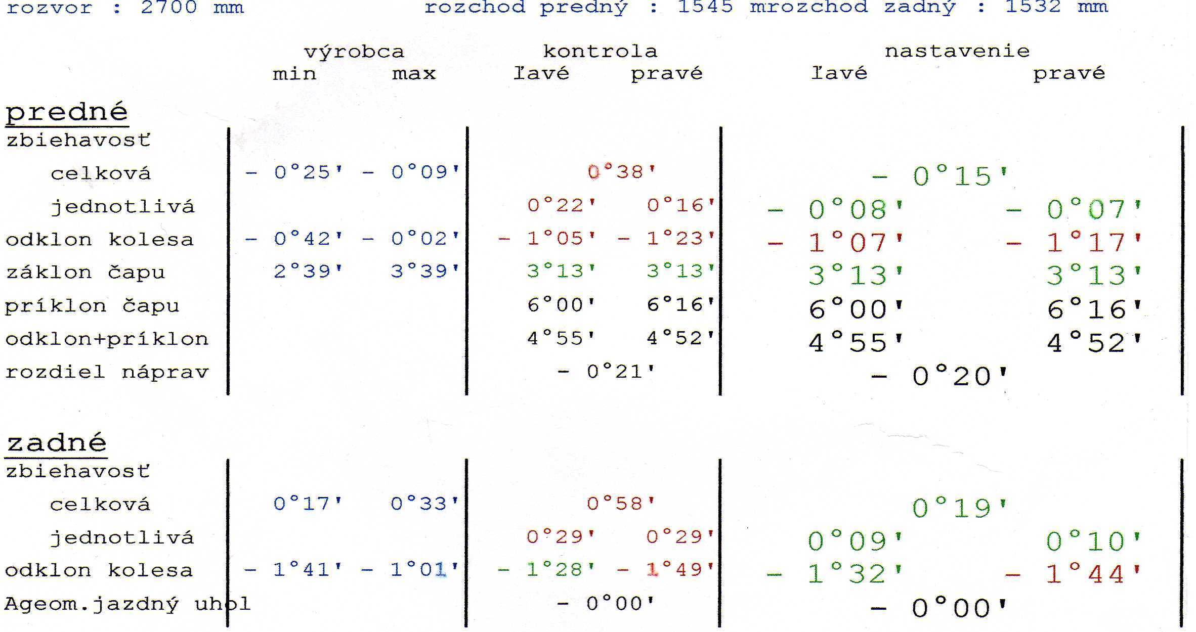

Protoze alfou jezdim teprve par mesicu nevim co si o tom mam myslet. Zacal se mi rozhazovat zadek. Na suchu na dalnici. Stacili maly nerovnosti. A na snehu to bylo uplne super. Zjistil sem ze mam utrzenej zadni silentblok na zadnim ramenu. Ten sem vymenil. Vse ostatni vypada uplne v pohode. Na asfaltu se auto uz chova uplne normalne. Ale jakmile vjedu na snih nebo spis na povrch kdy kazdy kolo jede po necem jinim zacne to zas plavat a hazet. Jako by se ty kola praly o to ktery povede auto. Zajel sem na geometrii. Myslim ze ze sbihavosti 1stupen nastavili pul coz je asi predepsana hodnota. Mozna se to trochu zlepsilo ale stale se to nechova jako normlani auta. Je to u AF normalni? Mam tam obuto 235/45 17" a gumy se mi sjizdi z venku. Nebo je to gumama?

pokud je naprava ok a sjizdi se to blbe, musi byt spatne geo. Chtelo by to nastavit podle orig. hodnot, ne 'asi'

Když máš širší gumy než maj být,tak musíš přidat nějakej mm do rozbíhavosti,vykašlal bych se na tabulky a dal bych to na -3mm

Treba nastelovat aj odklony na zadnej naprave na tej geometrii !!!. Pomaha to na rozhadzany zadok. Odskusane na troch 166.

Na kolik ty odklony nastavit? O tom ze tem kolum dam vetsi rozbihavost premyslim porad ale nechapu proc teda vyrobce predepisuje naky hodnoty. Mam tam jen o centak sirsi nez je v technicaku. A rekl bych ze prevazna vetsina jich jezdi na rozmeru 225/45 17".

Kdyz na ty tabulky koukam tak by me zajimalo co je opravdu predepsany. Rekl bych ze kazdy ma jine hodntory a vsechny sou origo :smt021

na 166 jsou dvoje hodnoty, nastavení se láme podle čísla karoserie, někde je to tu na foru vysvětlené.

Tak sem si udelal profi geometrii sam *varim varim a uz se to snad chova jak auto :-=D
Na kazdy strane sem s tim hejbnul o pul zavitu. Az bude cas necham to zmerit.

a o půl závitu kam? Na sbíhavost nebo rozbíhavost ?

Zip166JTD píše:a o půl závitu kam? Na sbíhavost nebo rozbíhavost ?
Abych snizil sbihavost a dal kola vic rovne. takze jestli mi tam oni nastavili nakych tech 5mm tak sem to snizil na nevim kolik. :-)
