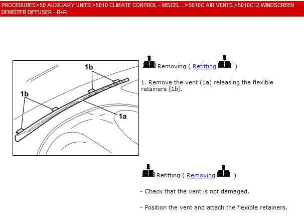

Zdá se, že jsem přišel na to, co způsobuje povrzávání v mojí alfičce. Vypadá to na mřížku ve štěrbině pro ofukování čelního skla. Když vyjedu za mrazu, tak je klid a nic nevrže. Jak se foukající vzduch trochu oteplí, začne hrozné povrzávání, a to třeba i když stojím, tj. auto samotné se netřepe. Zkoušel jsem do mřížky strčit prsty a celou mřížku jakoby posunout směrem doleva (tj. ve směru teplotní roztažnosti) a mřížka dělala stejný pazvuk. Jakmile se mřížka vyhřeje (úplně roztáhne a prokřupe za cca 10 minut), je interiér opět zcela tichý.
Nedělá to někomu něco podobného? Předpokládám, že vytáhnout tu mřížku jen tak shora nepůjde.
EDIT: tak jsem našel postup jak tu mřížku vytáhnout, neví někdo, co jsou to ty "flexible retainers"? Podle názvu bych usoudil, že vezmu nějaký háček, za mřížku zatáhnu směrem nahoru a hotovo. Než něco zničím, radší se zeptám :D

vypadá to stejně jako u mé 147.Taky mi to povrzávalo.Tak jsem jí vyndal(normálně zapáčit a vytrhnout.použil jsem na zapáčení z kraje,nůž na plocho,abych nic nepoškodil.)a oblepil po obvodu jemnou pěnovkou.Poté klid

Maxa píše:vypadá to stejně jako u mé 147.Taky mi to povrzávalo.Tak jsem jí vyndal(normálně zapáčit a vytrhnout.použil jsem na zapáčení z kraje,nůž na plocho,abych nic nepoškodil.)a oblepil po obvodu jemnou pěnovkou.Poté klid
Vyrobil jsem si z drátu háček, kterým jsem tahal za mřížku směrem nahoru snad vší silou a ani rána. Mřížka se pohne tak o 2 milimetry, ale nevyskočí. Každopádně to vypadá, že by mřížka mohla jít vytáhnout shora. Kam přesně jsi ten nůž dával a jak jsi to páčil? Nerad bych něco zničil...
