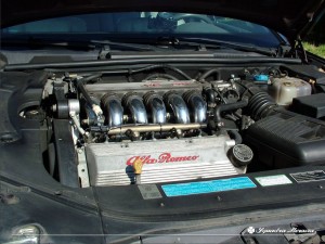

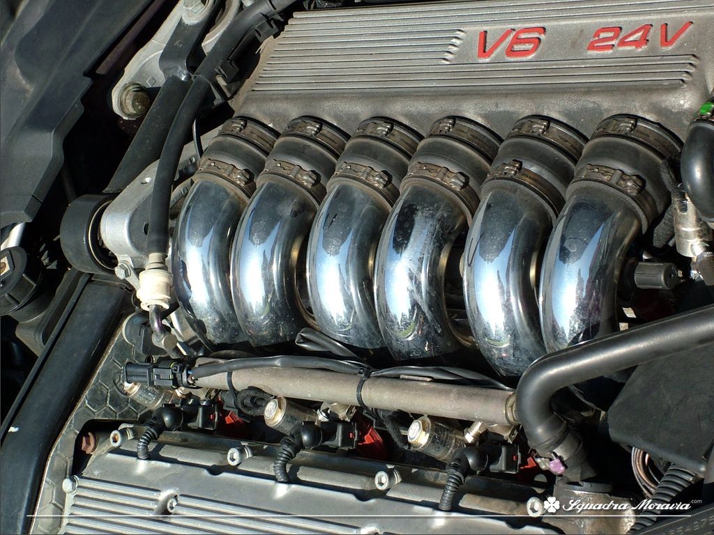

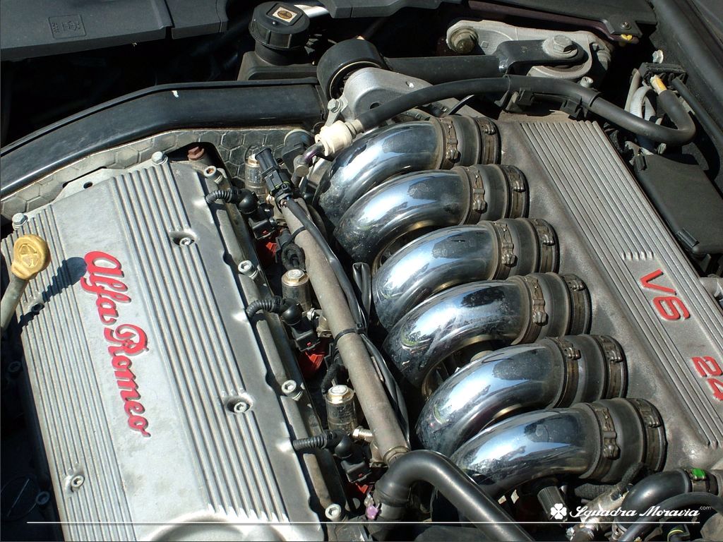

Kubajznak,ještě si toho asi málo viděl,V6ka s LPG vypadá nějak tak

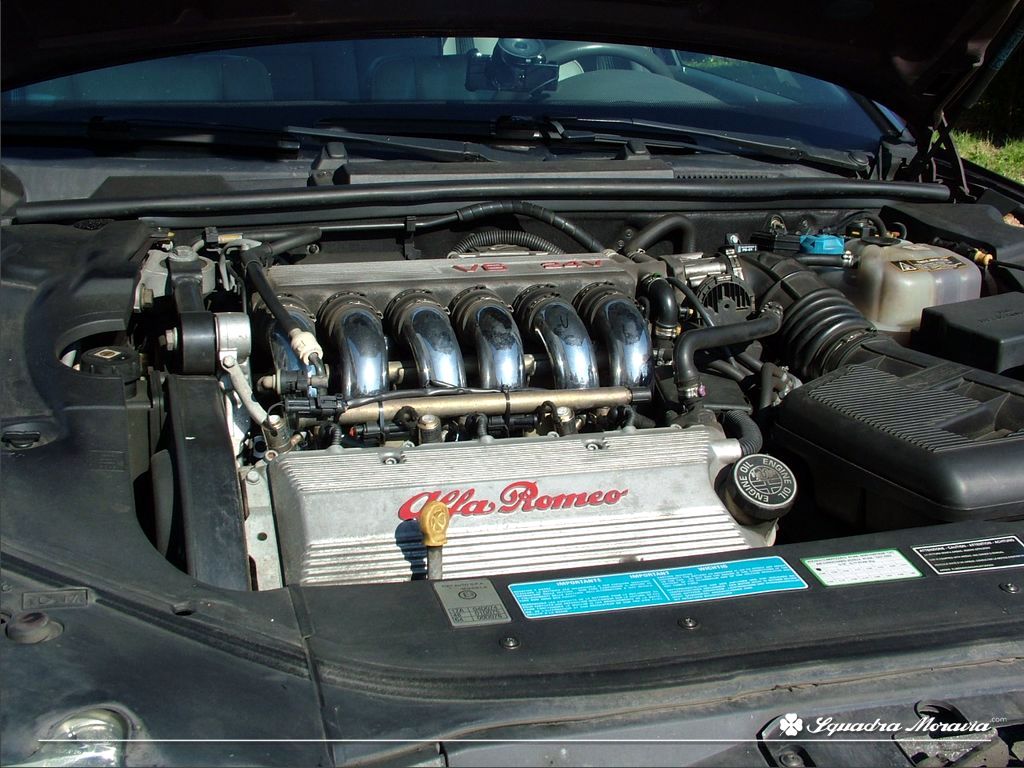

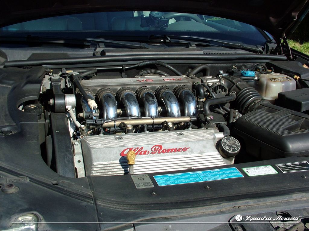

ako viem diagnostikovat ci mam klasicku "vstrek. listu" ?
da sa to pohladom ?

ako viem diagnostikovat ci mam klasicku "vstrek. listu" ? da sa to pohladom ?
stačí hodit fotku..
stačí hodit fotku..

ta fotka:
viem, je to strasne sprasene, ale uz som to tak kupil, no....
