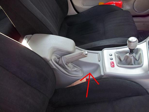

zdravím . nevie niekto prosím jak rozobrat stredový panel na 159? nerozoberal to niekto? dakuujem za každu radu..
Re: Tunel mezi sedačkama a vše kolem
Ja som rozoberal len tie zadne ofuky, vetracky. Prve sa vytiahne ten maly odkladaci priestor, to je bez srobov, len nasilu vytiahnut. Potom sa ukazu 2 srobiky, tie odmontovat a vrchnu cast zase len nasilu potiahnut. Tu je bežné, že vypadnu take dva pliešky priamo do toho tunela, ale nič sa nedeje, nechybaju :-) No a ked som uz vytiahol tie ofuky, tak som chcel ponapravat tie lamelky co sa hybu dole, hore, dolava, doprava. Poviem vam to je najhroznesia vec dat to do povodneho stavu, radsej kupit nove. Nadaval som jak pohan. 4 hodiny som sa s tym babral aj tak nakoniec dve lamelky som nedal naspat.

Chces ten tunel vyndat ven? Zkoukni postup v e-Learnu. Na poprve jsem to cele rozebral a celkem drbacka - pak jsem zjistil, ze cast veci neni treba. Zalezi co chces udelat - radu veci vyresis bez sundani celeho tunelu - k rade veci se dostanes i po castecnem rozebrani tunelu. Vyndat jde jen cast za radickou - predni cast je soucast palubky, takze tu rozebrat je palubka ven
Max kam se dostanes je sundani plastu kolem radia, plastu kolem radicky a tunel pryc - ale na 90% to staci.
Pokud si pamatuju postup tak tunel drzi na ctyrech sroubech zboku pod krytkama - blbe se povoluji, protoze pristup k nim omezuji sedacky. Sundas manzetu z radicky i rucni brzdy, sundej ramecek kolem radicky, loketku, prubezne povoluj srouby, ke kterym se dostanes (pokud pamatuju neni treba vyndat zadni popelniky a ofuky, velka prihradka ani vyndat nejde dokud tunel nerozeberes na atomy). Shodis kryty boku tunelu radicky a zacatek palubky (nacvaknute), odpojis konektor zadni casti tunelu a mel by se dat vyndat. Pak muzes rozebrat co potrebujes. Zapalovac zustane v tunelu - nezkousej ho demontovat akorat mu ublizis - ja svaroval plasty
Je to prace na hodku jak to delas poprve - e-Learn te povede pres demnotaz par zbytecnych veci, co nebrani rozebrani, ale zas je to jistota. Tunel nakonec vyndas i s kovovou vyztuhou a tu z toho dostanes az jak je tunel venku - vetsinou ani neni treba zelezo dostavat pryc. Mozna jsem to tu popisoval detailneji jak jsem resil nefunkcni zapalovac - pohledej a uvidis.
