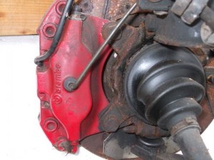

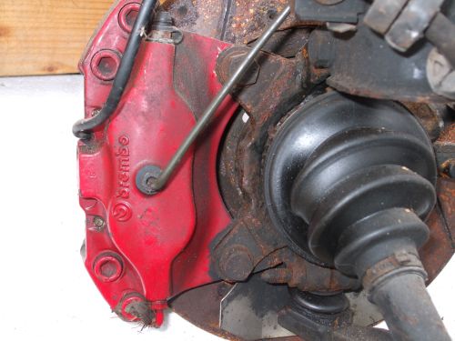

Já jsem koupil přední brzdy z 156ky GTA. Jsou to čtyřpístky 305mm místo původních 285mm, takže jsem řešil jak je tam dát. Někdo tvrdí že je jednodušší (a i levnější) nechat si vyrobit mezikus (mezi těhlici a brzdič), ale já se vydal dražší cestou a koupil jsem rovnou těhlice z 3.0V6 24V, které mají stejné brzdy jako 156GTA. Ale musím říci že sehnat ty těhlice byl docela problém, protože nový stojí fakt ranec a starší skoro nesehnatelný.
Nicméně k tomu koupím ještě nový ložiska (když už to bude venku), pancéřové hadice a pořádný kotouče a desky (můj favorit je Brembo Max).
Takže určitě se to dá udělat

Nazdarek doktore... mam ale takovy pocit, ze Brembo max se nedelaji v rozmeru 305. Resil jsem to na svem GTV a musel jsem tam nakonec dat vrtany Sport ...(platil jsem to pouze castecne, tak to tolik nebolelo...Dr.DooM píše:Já jsem koupil přední brzdy z 156ky GTA. Jsou to čtyřpístky 305mm místo původních 285mm, takže jsem řešil jak je tam dát. Někdo tvrdí že je jednodušší (a i levnější) nechat si vyrobit mezikus (mezi těhlici a brzdič), ale já se vydal dražší cestou a koupil jsem rovnou těhlice z 3.0V6 24V, které mají stejné brzdy jako 156GTA. Ale musím říci že sehnat ty těhlice byl docela problém, protože nový stojí fakt ranec a starší skoro nesehnatelný.
