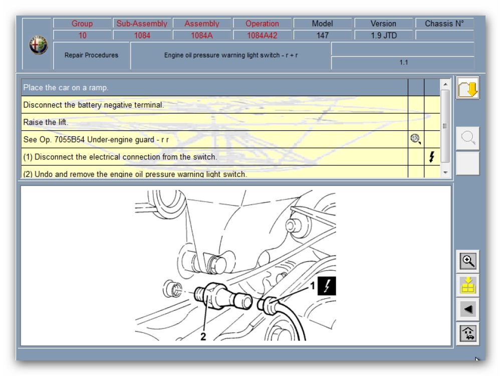

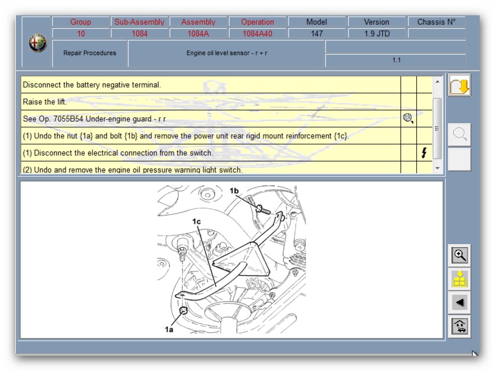

Příspěvek od tuta146 » 26.4.2011, úte 10:48
Hledej šmudlo :-D Musí dolů kryt motoru.
Příspěvky: 4921

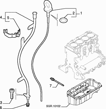

Re: mnozstvi oleje v motoru
Příspěvek od Kůrkyn » 26.4.2011, úte 10:56
tohle je snímač tlaku, snímač hladiny je někde ve vaně zezadu. Měl by mít číslo 60657304
Příspěvek od tuta146 » 26.4.2011, úte 11:03
[-X podívej se pořádně na název v prvním obrázku "Engine oil level sensor"
Příspěvky: 4921
Příspěvek od Kůrkyn » 26.4.2011, úte 11:06
Ale to je jen začátek postupu a na spodním obrázku je snímač tlaku.
Příspěvek od tuta146 » 26.4.2011, úte 12:14
Tím ten postup ale pokračuje, viz poslední řádek obr 1 :smt102
Příspěvky: 4921
Příspěvek od Kůrkyn » 26.4.2011, úte 12:20
to je pořád oil presure switch. Ten postup je nějaký zamotaný. To jsou dva rozdílné snímače. Oil presure switch jen spíná kontrolku, hladinoměr (oil level sensor) měří množství oleje + někdy teplotu.

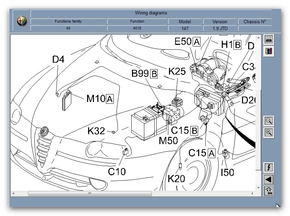

Příspěvek od tuta146 » 26.4.2011, úte 12:46
Zamotané to je, ale víc v DTE prostě není a píšou, že to spolu souvisí, jinak umístění konektoru je zde...
Konektor snímače hladiny oleje je K32.
