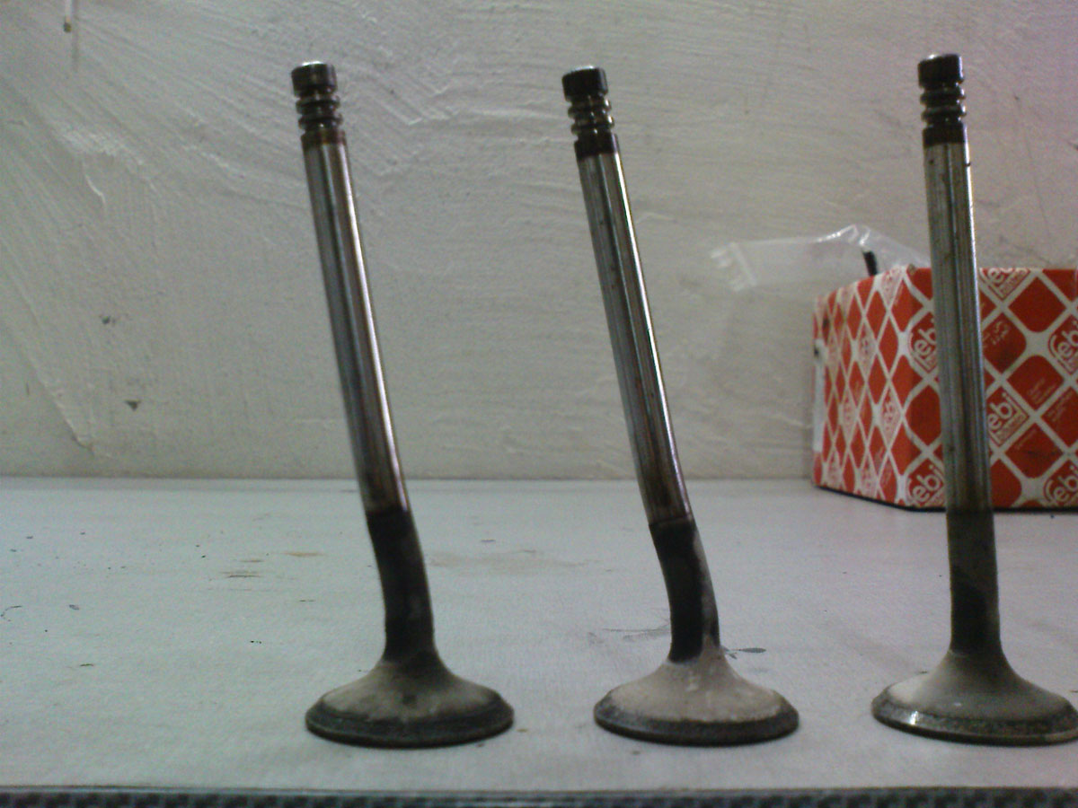

Ahoj, stala se mi velmy prijemna vec a vsechny ventyly jsou KO. Rozvodak sjel do strany narizl kryci plech a pak se o nej postupne rozrezal. Musela bejt v haji napinaci kladka jinak si to nedovedu vysvetlit.
Myslite ze je lepsi sehnat novy ventyly a nechat to nastavit nebo bude lepsi sehat nasrtojenou hlavu udelat rozvody? Staci ta hlava jen nasadit nebo bude potreba nastavit ventyly atd.... Sem mechanyk samouk a raci elektro problem nez toto. Co sem se zatim ptal tak ceny na vrakacich nejsou priznive a moc motoru 3.0 k prodeji taky neni.
Popripade nebyl by nekdo ze zapadnich cech kdo by mi to nastavil? Nejlepe u me v garazi. :-D

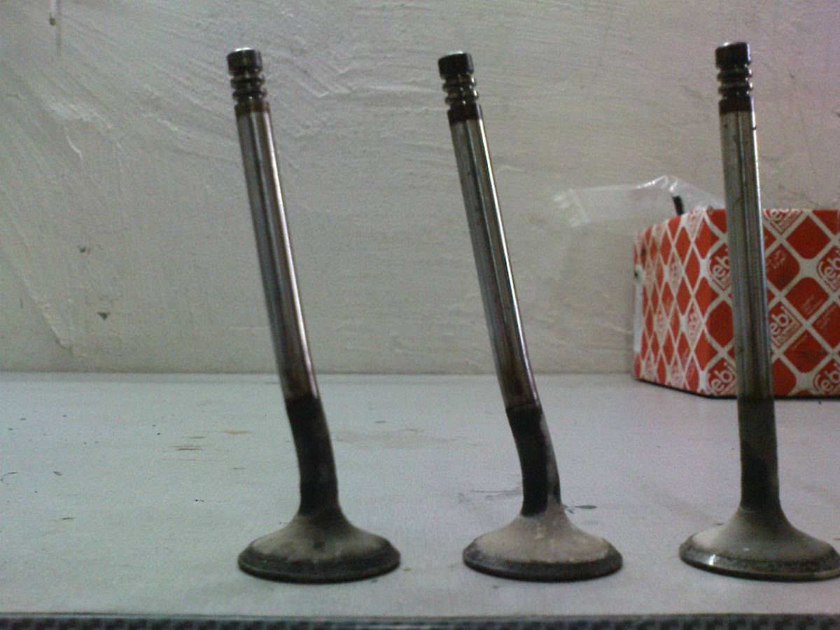

Roztrhnuty remen uz mam za sebou :( .
Takto vyzeralo 20 ventilov. 4 to prezili.
Ked sa ti neznicili piesty tak kup sadu ventilov, sadu simeringov na ventily, vymen za krive, zabrus, nove tesnenia pod lebky, nove rozvody a poskladaj to. Na rozvody budes potrebovat pripravky na zaaretovanie vaciek. A budes musiet vybrat von motur lebo zadnu hlavu nedas dole kedze je na stiftoch.

Ja mam krivy vsechny :-) hlavy uz mam dole a motor stale v aute. Pisty vypadaji ok. Kde sezenu ty pisty? Ja je jeste nikde nenasel. Slozit to pak necham nekoho kdo na to ma nacini. Ja to rozebral abych zjistil co vsechno je ko. A musim uznat ze rozebrat alfu je lahudka. :-)
