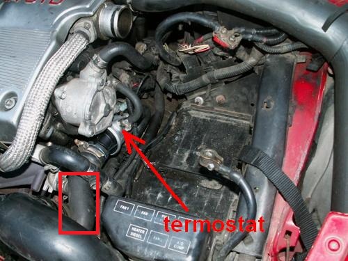

termostat objednany, vecer by mel byt doma, ale stejne mi vrta hlavou ze kdyz stojim na miste treba na krizovatce tak se rucicka ani nehne z 90st, ale sotva se rozjedu tak jde nahoru celkem rychle..nechapu jak by tohle dokazal termostat..
PS.: jinak tepla byla hadice v ramecku na obrazku..za termostatem. Omlouvam se za zneuziti fotografie, nechtelo se mi dolu jit fotit.
