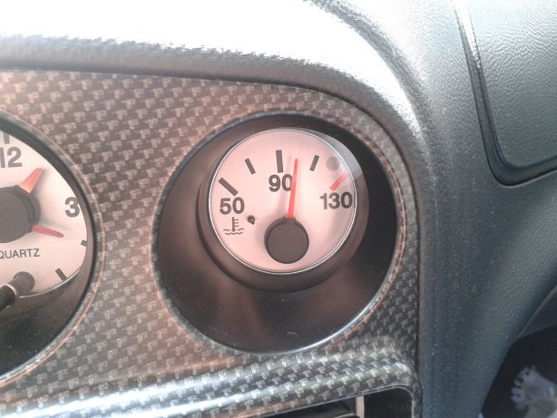

Příspěvek od Zion » 2.9.2011, pát 02:01
v kolika stupnich by se mel zapinat prvni ventilator ?
me se zapl, kdyz budik ukazoval skoro 100 viz obrazek, fiat ecuscan mi kazoval cca 95 stupnu
test ventilatoru pres diag je asi OK jestli se ma 3x za sebou vypnout a zapnout :D

Příspěvek od Kůrkyn » 9.9.2011, pát 09:07
takhle to je dobře
