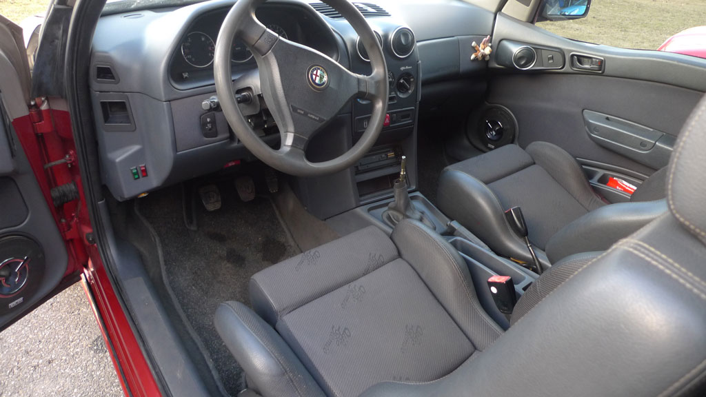

Dělaly se látkové sedačky na GTV? Všude vidím jenom kožený, nebo látkový s kůží na boku... :???:

nejvic latkovy byly myslim tyto:

Já bych je chtěl taky do 145, ale kožený moc nechci. Ještě jsem našel tyhle, ale z fotky nejde moc poznat jestli jsou celolátkový.

Flp píše:Já bych je chtěl taky do 145, ale kožený moc nechci. Ještě jsem našel tyhle, ale z fotky nejde moc poznat jestli jsou celolátkový.
jsou celolátkový... jedny se mi válej v garáži

Jsou celolátkové jak píše sainz, taky je mám v GTV po faceliftu...
