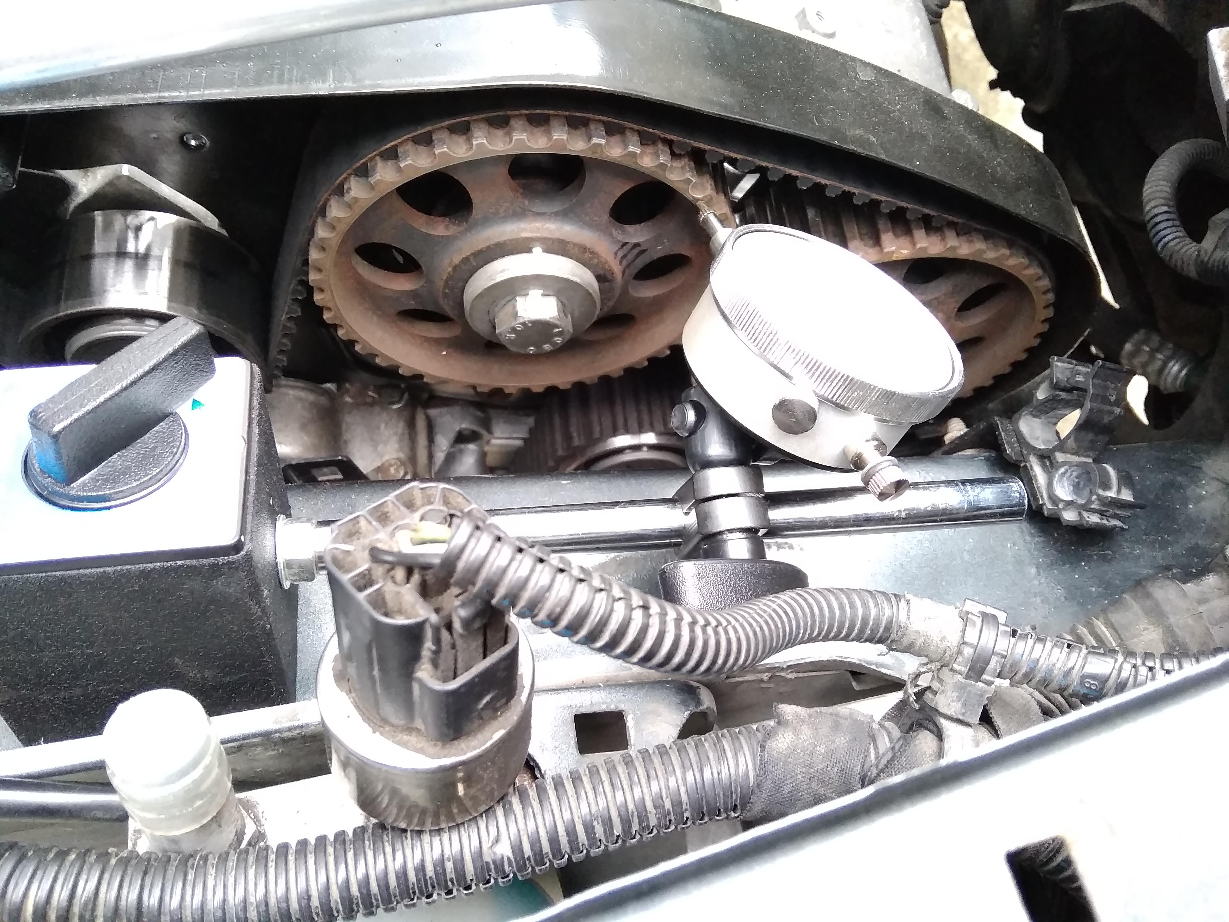

Zatial nebol čas, teraz to robím, akurát som zhodil remeň, dral kus o rolnu napinaku, je tam trochu gumy nadrobenej.
Mám nachystaný nový remeň aj vačkové remenice z druhého motora idem to nahodiť ale ešte jedna otázka k napnutiu.
Teraz keď som zhadzoval remeň tak po zaaretovaní v tdc už bolo vidno na napínaku že je 2mm pod rysku. Keď ho budem teraz napínať tak v návode píšu že dať 1-3mm nad rysku, podoťahovať, potočiť motorom, a skontrolovať či je na ryske. Lenže on si za tie dve otáčky motorom nesadne natolko aby bol na ryske. Otázka je či ho teda nehať nad ryskou ? Lebo vtedy som ho povolil na rysku a ako som teraz zistil o to čo som ho povolil si sadol, keby som ho nepovoloval tak je teraz pekne na ryske (po 500km ?). čo vy na to ? Lebo v návode píšu že ak nieje po otočení motorom na ryske tak nanovo a napnúť tak aby bol na ryske...aspon tak som to pochopil.
hno3: pozeral som aj či sú rovnobežne aj som ich premeral odchylkomerom (v rámci priestorových možností) aj niťou aj uholníkom. A nič mimo os som nenašiel. Remenice som zmeral na "čele" tam to hádzalo max do 0,1mm, kluka na čape nič som nenameral max 0,02 ale zlý prístup, kluka na remenici do 0,1. Akurát tú vačkovú remenicu prvú z lava sa mi nepodarilo zmerať kvoli prístupu.
Ešte otázka k štartu, keď to chcem pred štartom napázno potočiť cez štartér aby si natlačil oleja, tak len tie konektory priamo z riadiačky odpojiť ?

Nejaký čas som rozmýšľal ako alebo čím nahradiť nedostupné skrutky, ktoré držia kovové kryty rozvodov. Tie moje už boli totiž od predošlých servisákov zožuté do nepoužiteľna. Bohužiaľ vec nie je tak jednoduchá ako ísť do obchodu so spojovacím materiálom a proste kúpiť náhradné. Skrutky majú pod hlavou rozšírenie, ktoré vymedzuje polohu krytov a nič podobné sa mi nepodarilo zohnať. Mám doma hliníkovú tyč presne o priemere tohoto rozšírenia (myslím, že 8mm), ale po pokuse o navŕtanie a narezanie m6 závitu do 8mm tyče som si povedal, že to musím vymyslieť inak. Použil som teda predĺženú maticu m6 a túto som flexou zbrúsil na požadovaný priemer. Pokiaľ má niekto k dispozícii sústruh, výsledok by bol určite presnejší, ale s trochou šikovnosti sa to dá aj tou flexkou. Pre správny prítlak som použil medzi hlavu skrutky a rozšírenie trochu väčšiu podložku a celé som to nasadil na skrutku M6x16 ISO 7380. Pripájam aj pár fotiek pre predstavu.
