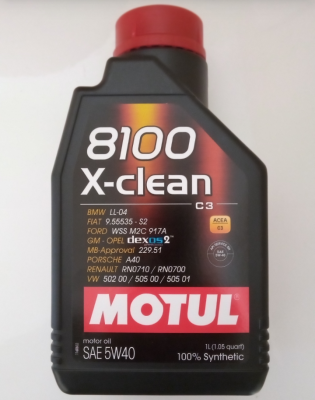

Příspěvek od hno3 » 1.3.2021, pon 17:41
takhle motul od oficiálního zastoupení/distributora, piksla z eshopu už je ve sběrným dvoře...

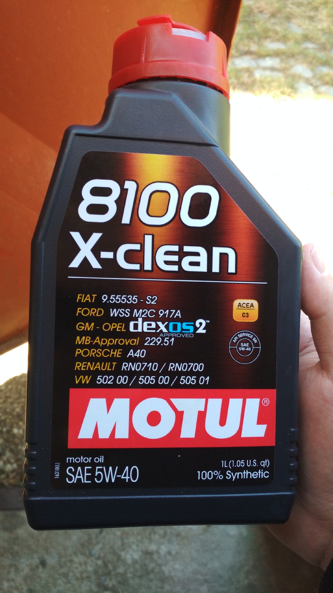

Příspěvek od mino182 » 2.3.2021, úte 09:41
Uff, tak si ma velmi nepotesil, moje vyzeraju takto... Bral som z olejposta.sk... Ty si to kupoval tento rok? Ci nahodou nemenili etikety... asi napisem do motulu, nech to poriesia nejakou kontrolou alebo co...

Příspěvek od mino182 » 2.3.2021, úte 09:51
Trochu som sa asi uponahlal, ani na motul webe nie je to "c3" v ciare: https://www.motul.com/sk/sk/products/8100-x-clean-5w40. Na tom tvojom fejku boli nejake zasadnejsie rozdiely v dizajne?

Příspěvek od Jakub_mt » 2.3.2021, úte 10:13
mino182 píše: 2.3.2021, úte 09:41 Uff, tak si ma velmi nepotesil, moje vyzeraju takto... Bral som z olejposta.sk... Ty si to kupoval tento rok? Ci nahodou nemenili etikety... asi napisem do motulu, nech to poriesia nejakou kontrolou alebo co...
Nerieš nezmysly. Z olejpošty beriem oleje a kvapaliny 11 rokov a nikdy nebol žiadny problém. A som si istý, že keby som 11 rokov lial do talianov fejkovú seléniu, že by sa to prejavilo :-D .

Příspěvek od hno3 » 2.3.2021, úte 10:28
ten origo motul jsem bral před týdnem... zásadní rozdíly jsou těžko postřehnutelné - jde spíš o drobnosti vlivem nekvalitní kopie etiket - měřítko/poměry šířky/délky písmen.. atd což mám vypozorováno od našeho oddělení co se zabejvá fejkama našich výrobků.. (Conti)
spíš mě zaujala ta vlastnost přímo mezi prstama - origo krástně mastnej, neorigo pocitově jako byhc třel prsty namočený v brzdovce...
