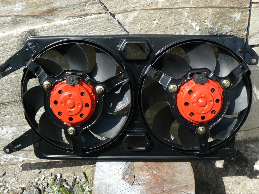

Ty odpory jsou 2. Jeden nahoře , druhý dole . jsou to světle zelené válečky asi tak 15 mm v průměru a 30mm dlouhé. Jsou uprostřd mezi větrákama. Ted ale nevím jistě zda jsou bez demontáže sání  a ostatních krámů vidět. Nedávno jsem to rozdělával a doma mám fotky tuším. ted su v práci. Ráno ti to mohu poslat
						Re: Přehřívání motoru?
Tak jsem došel z práce a tady máš ty fotky. Tak vypadala moje sahara před repasí a postup práce a po repasi. Rozdíl, že?
Nahrálo se to v opačném pořadí, tak prohlížet od spodu

chci delat to same, cim si z toho dostal barvu a rez ? je to opiskovane ? zkousel jsem to ocelovym kotoucem, ale neni to zrovna to prave orechove

Zdar krajane, jsem chemik, mám to v profilu a tak se děje vše chemickou cestou. Pokud máš možnost velmi jemného pískování /nellépe ballotinou / dej pískovat. Potom 30 mikronů Zn bez chromátu. Na to základ specielně určený na Zn povlaky a pak klasika grund a vrchní lak.
Dělám v galvanovně a tak si to provádím vše sám.

Ahatonasumik píše:Zdar krajane, jsem chemik, mám to v profilu a tak se děje vše chemickou cestou. Pokud máš možnost velmi jemného pískování /nellépe ballotinou / dej pískovat. Potom 30 mikronů Zn bez chromátu. Na to základ specielně určený na Zn povlaky a pak klasika grund a vrchní lak.
 Tak ja to asi necham opiskovat, striknu to zakladkou proti rezi a pak na to dam cerny lak, lip to asi nezvladnu
