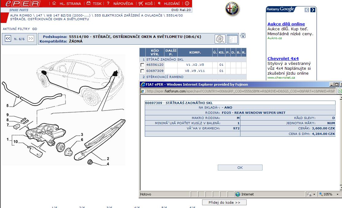

zadny stierac..problem
Příspěvek od Loui » 4.7.2010, ned 20:17
zdravim pani....teraz cesto do prace som pouzil zadny stierac a samozrejmeostrekovas.....strasne hlucne stierac siel.....zrazu mi v nom nieco prasklo a siel normalne...lenze.....prestalo mi ostrekovat....skusam skusam a vsetka voda mi vytiekla z dveri...skusim sa po nocnej na to pozriet...co poviete na to?...nieco ulomene...alebo len hadicka?pripadne kolko orientacne stoji novy stierac komplet?....dakujem
Alfa Romeo 147 ,1,9 JTD 16v 103kW
Re: zadny stierac..problem
Příspěvek od Petr147 » 4.7.2010, ned 20:28
Můj bože, to je písemný projev :D Jestli teče, tak asi vypadla hadička, nic neobvyklého. Rozdělej to a budeš chytřejší. Jestli myslíš komplet stěrač i s tím, co je ve dveřích, tak to bude celkem pálka :)

Re: cyklovac stieracov

rozobrane to mam...motorcek vybrany...len uplne rozobrat sa mi to nepodarilo.....tu zaseknutu osku myslim...by ma zaujimalo kolko tak stoji novy stierac
Příspěvek od Petr147 » 7.7.2010, stř 07:23
bez těsnění a ramene...

no ta cena ma skoro tresla o zem :roll:
no rozobral som to ako sa dalo.....dal som prec zavlacku...pod nou je este podlozka....to uvolnilo ten plast ostrekovaca co je nastrceny na tej oske...to bolo ale vsetko co uz slo...obtieral som to cistil...ale stale sa mi to otaca v celku :(
