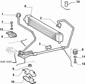

je to taková hliníková podložka pod filtrem a vedou do ní dvě trubky od chladiče oleje. Je v ní termostat, který otvírá okruh. 2.4 má klasický chladič oleje.

Já těsnění měnil. Jestli myslíš ten adaptér co z něj jdou trubky do chladiče oleje. Ne vodu jsem nevypouštěl. Jen povolíš ty trubičky a povolíš ten středový kus co na něm drží filtr. Osobně jsem to ještě pro sychr máznul silikonem na motory jelikož origo těsnění jsme neměli a už měl alfonz slíbenej magnet. Pořád to někde sáklo a nemohly jsme přijít odkud. Nakonec to bylo opravdu pod tímto adaptérem. Olej strhával vzduch, a byl všude i u kliky.
