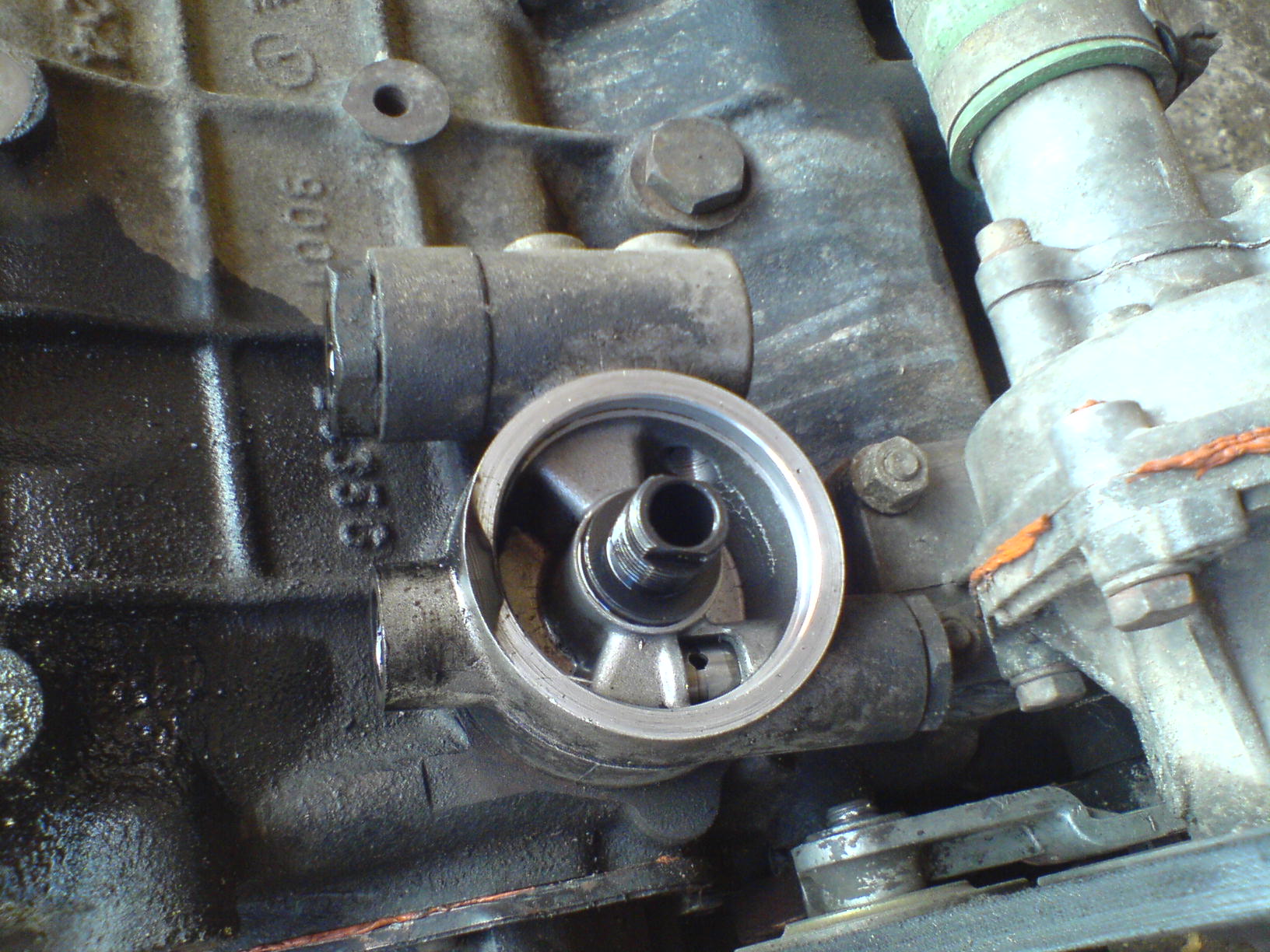

je to taková hliníková podložka pod filtrem a vedou do ní dvě trubky od chladiče oleje. Je v ní termostat, který otvírá okruh. 2.4 má klasický chladič oleje.

měnil někdo těsnění pod výměníkem na 129kW JTDm? je to jako u TS, že se musí vypustit voda, aby šel odtáhnout? je tam těsnění s číslem 14464880 a mělo by mít rozměry 3,53X63,09 (podle eperu)

Já těsnění měnil. Jestli myslíš ten adaptér co z něj jdou trubky do chladiče oleje. Ne vodu jsem nevypouštěl. Jen povolíš ty trubičky a povolíš ten středový kus co na něm drží filtr. Osobně jsem to ještě pro sychr máznul silikonem na motory jelikož origo těsnění jsme neměli a už měl alfonz slíbenej magnet. Pořád to někde sáklo a nemohly jsme přijít odkud. Nakonec to bylo opravdu pod tímto adaptérem. Olej strhával vzduch, a byl všude i u kliky.
