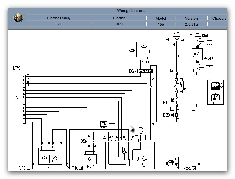

Špatně fungující stěrače
Příspěvek od Mil0 » 3.10.2010, ned 13:59
Zdravím alfisty,
jsem novopečeným majitelem Alfy Romeo 156 1.9 JTD vyrobené v roce 2002, najeto 182 000km, dovezená z Belgie. Alfy se mi vždy líbili svým unikátním vzhledem, ale nikdy jsem si nedodal dost odvahy, abych do ní šel. Předtím jsem jezdil pouze v koncernu(octavia, golf III, golf IV). Ale poté co mi ukradli mého golfíka, jsem se odhodlal. Rozhodně nelituji. Až teď vím, co to znamená, když má auto duši, ikdyž pouze diesselovou:) Prostě a jednoduše to byla láska na první svezení. a.vs.s
Ovšem až doma jsem zjistl, že mi u mé alfinky nefungují stěrače, tak jak by asi měli. Konkrétně vůbec nefunguje cyklovač, a stěrače se vůbec nevracejí do původní polohy. Na tomto fóru jsem vyčetl, že by to mohlo být způsobeno zaneřáděnými kontakty uvnitř motorku stěračů. Motorek jsem úspěšně vyndal, vyčistil, avšak žádná změna.
Moc prosím o jakoukoli radu, případně, kde konkrétně bych měl hledat problém. Jestli je vadný motorek, případně jestli by chyby mohla být někde jinde.

Mockrát děkuju za radu, ale ještě před tím než koupím novej motůrek... Zkoušeli jsme jak prochází proud na tom konektoru, který se připojuje k motůrku. Zjistili sme, že na žádnou polohu cyklovače neprochází na tom konektoru žádný proud. Jinak řečeno, pokud hýbám páčkou stěrače dolů nebo nahoru, vždy se to projevilo nějakou změnou kudy procházel proud na tom konektoru. Ale pokud jsem otáčel tím otočným ovladačem cyklovače nic se nedělo.
Je možné, aby teda chyba byla jinde než na motůrku? Někde v eletrice? Nebo by mohla být špatná páčka stěračů? Může mít toto i vliv na to že se stěrače nevrací ani do základní polohy? Nebo je to opravdu v tom motůrku?

Tak tohle jsem řešil na svém GTV. Také se mi nevraceli do původní polohy, ale aspoň zůstávaly na jednom místě. Celé jsem to několikrát rozebíral, čistil, nechával zaletovat studeňáky s nulovým výsledkem. Pak mi Kůrkyn poslal na zkoušku jiný motorek s elektronikou a ten dělal úplně to samé, ale Jirka mě dopředu informoval, že to asi taky nebude OK motorek. Tak jsem koupil další motorek s elektronikou i s mechanismem. Namontoval jsem ho tam, pustil stěrače a bylo to super. Jenže po dvou dnech jsem sedl do alfy, pustil stěrače a v tu chvíli jsem měl poměr krev X adrenalin tak 50:50. Takže výsledek je opět :butthead: a nevím co s tím. Možná je tam ještě nějaké relé, mimo celý mechanismus a to je KO - nemá někdo tušení?

spíš ne, řekl bych, že celé to ovládání je v té krabici na motorku a kabely vedou pouze k přepínači. Ale netvrdím to.
Re: Špatně fungující stěrače
Příspěvek od tuta146 » 9.10.2010, sob 19:14

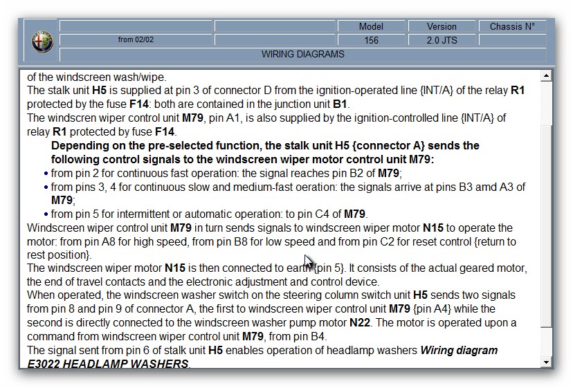

Píšou, že před zpětnou montáží je nutný reset motoru stěračů, ale ani boha nemůžu najít jak se provádí. Je to logické, bude to klasický krokový motor, takže ho nejdřív musíš dostat do startovací polohy, jinak si bude dělat co chce. Zkusím ještě pohledat. Jinak žádná zvláštní řídící jednotka tam podle nákresů není.
Příspěvek od tuta146 » 10.10.2010, ned 15:54
Nemůžu to najít, mám schéma i popis pinů, ale nikde návod jak to udělat :( Jinak ta krabička na motorku je opravdu jediná věc (kromě páčky u volantu), která řídí činnost stěračů.
Příspěvek od tuta146 » 11.10.2010, pon 10:52
Tady je schéma a popis PINů, resetovací je C2, ale ten postup fakt najít nemůžu :(
