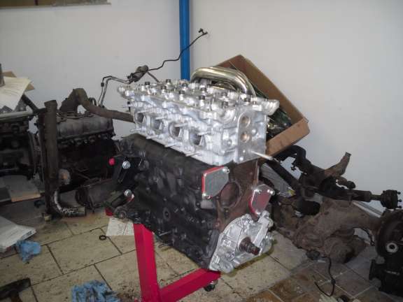

Příspěvek od Venca146 » 10.9.2010, pát 11:24
Začíná se tahat elektrika z 16VT a pomalu se začíná i se skládáním motoru - blok už je osazen novým olejovým čerpadlem a novými osřiky pístů. Dále se ještě čeká na futra do otvoru kde byly vyvažováky a ucpávky jejich mazacích kanálků. Záslepky vyvažováků už jsou vyrobeny. Později dodám více fotek.

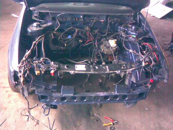

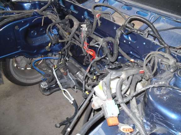

Příspěvek od Venca146 » 24.9.2010, pát 12:25

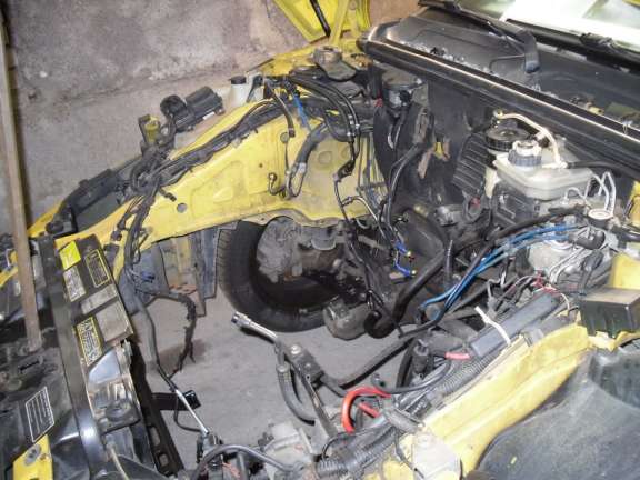

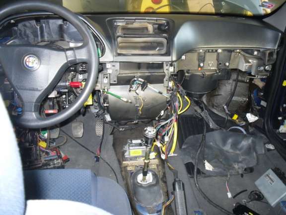

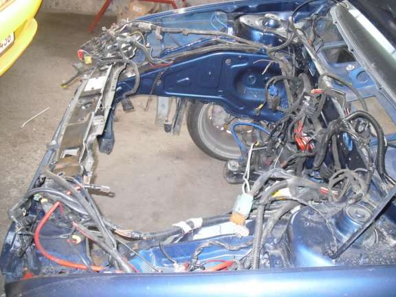

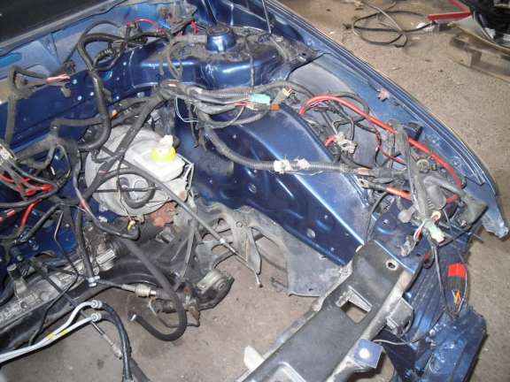

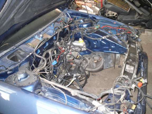

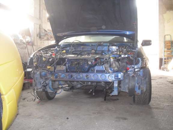

Tak jsou tady další novinky, začnu detajlnějšími fotkami tahaní elektriky.
Vzor podle kterého se tahaly svazky - Fiat Coupe 16VT

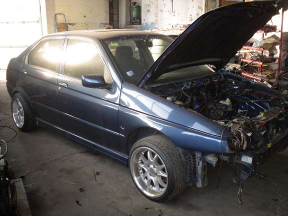

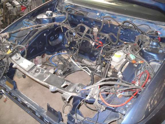

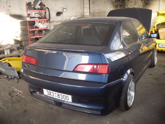

Aktuální stav auta

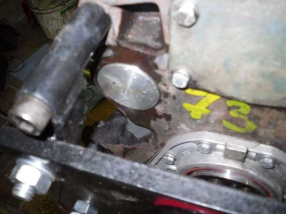

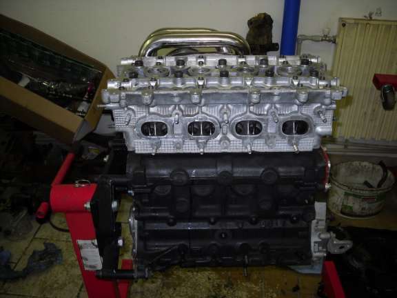

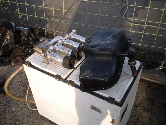

Příspěvek od Venca146 » 24.9.2010, pát 12:29

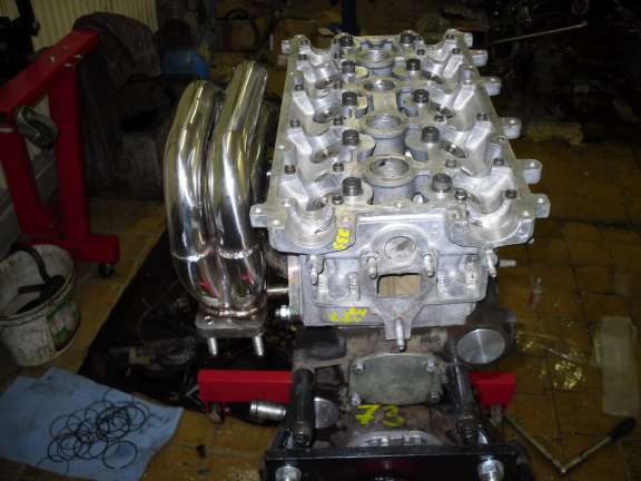

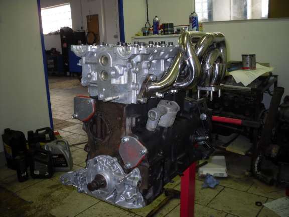

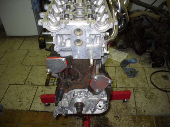

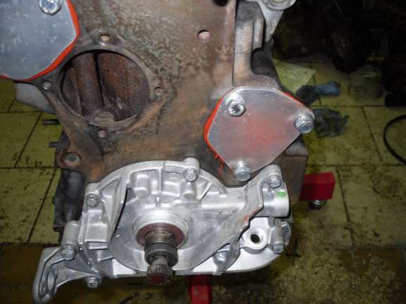

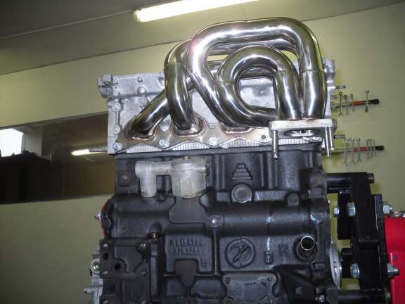

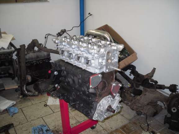

Tak a to nejlepší na konec - motor. Dnes by mělo ještě přibýt sání, vačky (podle vůlí se objednají podložky) a může se začít dávat pomalu do auta...
Zaslepení vyvažovacích hřídelí
Druhá strana
Druhá strana
Spodek
Spodek
Vana a příruba k sání.

Paráda :supz: ty svody vypadaj dost dobře.. celý to bude zajímavý až to bude složený :smt118

Venca:hele nemas je od chlapika tušim z jicina??? =) ja mam asi ty uplne stejny =) stali desitku =) Ladik: taky se těšim na vysledek, pravidelne sleduju co tu pribyde za fotecky =)

Ano svody jsou od Jirky (alias PhoB) z Italiancars. Je z Jičína. Svody stáli 10500,- a je to kopie Hormann, ktere stoji pres 30 000,-. Vyrábí je v Anglii. V následujícím týdnu by měly na motoru přibýt i díly, které jsem nechával leštit a do 33 2-3 týdnů by se měl motor začít stěhovat do auta.

Venca: jj tak máme úplně stejný :smt023 skočil jsem po nich všema deseti, když jsem viděl ty samé za 36 na chevron-racing od supersprintu a musím říct, že jsem s nima maximálně spokojenej :wink: budeš je omotávat thermopáskou nebo zůstanou takhle? jinak držím palce ať se při stěhování daří :smt023

to VENCA146:Mám otázečku co se těch svodů týče. Turbo které chceš použít má stejnou přírubu??? Nebo co je to za turbo???
Já mam taky ty stejný svody ale třeba GT28 má jinou přírubu. Použiješ mezikus????

Díky :wink: . JJ na Supersprint jsem taky koukal a ta cena je srovnatelná s Hormannem. Každopádně tohle je věrná kopie z kvalitního materiálu, která velmi dobře funguje - i sám PhoB je má na svém Puntu 16VT, takže o funkčnosti a kvalitě netřeba pochybovat... Co jsem slyšel, tak si je nechává posílat z Anglie. Termopáskou je omotávat nebudu - nechám je takhle, protože ten pohled na krásně zbarvené nerez svody je prostě úžasnej. Navíc výkonu budu mít dostatek a nehodlám ho honit ještě páskou na svodech ikdyž uznávám, že ta páska bude fungovat asi dobře.

Ano turbo, které bude použito má stejnou přírubu jako je na svodech (T3 nebo GT do řady 35), takže mezikus nebude třeba. Už mohlo být i namontované, ale je moc velké a překáží mu stojan na kterém je připevněn motor, takže se bude muset domontovat až bude motor mimo stojan nebo až bude v autě. Jedná se o turbo T04 Hybrid - můžeš ho vidět o pár stránek zpět. Poběží nejdříve na tlaku 0,6bar a až se motor zaběhne, půjde se na 1,6 bar. Doporučil mi ho sám člověk, který mi staví motor. Má s ním prý dobré zkušenosti, tak uvidíme jak se osvědčí. S tímhle turbem se dá jít až na 400PS. Tady máš nějaké reference:
