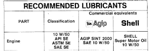

Pánové, když už se tady tak vehementně řeší oleje, tak nadhodím i téma týkající se mého auta.
Takže - jaký olej pro klasické DOHC čtyřválce (od Giulie až po karburátorovou 75 je to defacto furt to samé, jen s jiným objemem, ne?)
Specifikace pro můj dvoulitr z r.75 praví (viz obrázek).
Já tam momentálně mám tohle:
http://www.znackoveoleje.cz/znackoveole ... -15W-40-4l
Lil to tam i předchozí majitel..... Motor samozřejmě nepoužívám na žádné závodění, občas to vytočím ke 4.000ot, ale víc ne.... (pročítal jsemi zahraniční fóra a nepřišel na nic, co člověk to názor - vždycky když se dva lidi konečně shodnou na nějakém oleji tak přijde třetí a řekne jim, že do pár dní to musí zadřít :wink: )

Aditiva jsou k ničemu, jenom suplují nedokonalosti oleje. Do Spidera bych dal Selenii HPX 20W-50, v zimě nejezdíš a v létě je to v pohodě.
http://www.znackoveoleje.cz/znackoveole ... -20W-50-2l
Veteránisti u nás mají orgasmus z tohohle oleje:
http://www.znackoveoleje.cz/znackoveole ... -20W-50-5l

Musim si rejpnout, ale fascinuje mě, jak každý ví přesně co tam má být, ale just tam naleje něco jinýho, protože Franta vodvedle to tam leje taky.... :)

Kůrkyn: Teď jsem si všimnul, že tam píšou Agip sint 2000. Ale teď už je jen 10W-40 a receptura asi bude taky jiná než před 30-ti lety.

Ale pořád je to Sint... A ne HPX, který je srovnatelný s nějakým M6A nebo něším podobným. Probůh, HPX je olej tak do sekačky... viděli jste to téct? To je vazelína.

Kůrkyn: takže tvůj návrh? :wink: To si opravdu myslíš, že Olej Agip Sint z roku 1975 má něco společného s tímto: http://www.sans.cz/oleje-agip/oleje-pro ... e-734.html

to by tam šlo dát, prostě nějakou 10W 40... Všechny dnešní 10W 40 splňují specifikaci má tam být API SE a dneska už mají všechny 10W 40 API SL. Ta HPX by motoru za studena ubližovala.
PS: horní hranice 50 to jen kdyby se s tím jezdilo ostřeji, jina k 40 to vykreje. Pak už jedině 10W 60 nebo 5W 50, ale neřešil bych to. Na pohodovou jízdu bohatě stačí výše uvedené.

Kůrkyn: Nevím co se ježíš na HPX. Teče to úplně normálně, jenom je to zelený. K M6A to má trochu daleko a myslím, že to má blíže k dobovýmu Agipu 2000 z roku 1975 než současná 10W-40. Souhlas, že 10W-40 by tam stačila, ale mně přijde prostě divný dávat do veterána moderní oleje. Nemyslím, že by to něco leptalo apod., ale do starýho auto, kde je občas nějaká netěsnost, benzín prolíná pře kroužky a ředí olej je podle mýho právě ta HPX ideální. Trochu to podrží kompresní tlaky, nebude tak utíkat netěsnostma. Navíc motor ze Spidera pochází konstrukčně z typu Giulia z 60-tých let. V tý době nebylo o syntetice ani slechu a i olej 10W byl vzácnost. Mazání je prostě konstruovaný na hustší minerál a teď je otázka co motoru víc ublíží, jestli pár vteřin zhoršenýho mazání při startu nebo trvale nízkej tlak oleje, kterej prostě s řídkým olejem a částečně opotřebeným olejovým čerpadlem a vůlema na klice už prostě nenatlačí. Jako kdyby měl motor po GO doporučím mu 10W-40 nebo 10W-60, ale takhle si myslím, že HPX je vhodnější. Vídím to na75-tce, je tam manometr na olej, novej 10W-40, zde zmíněnej Agip synt měl za studena na volnoběh 4 atm, za tepla 2. Po 2000 km už za studena 3 a teplý je to kolem 0,5 atm. HPX prostě drží tlak oleje jako novej 10w-40 pořád.

tak jsem nelenil a na tento (http://www.oleje-mpa.cz/motorove-oleje/ ... -20w-50-5l) olej se zeptal přímo u prodejce.....
Bylo mi (překvapivě) řečeno, že pro Spidera 2000 určitě vhodný je, nicméně mi pán narovinu řekl, že ani používáním Castrolu GTX3 (15W40) nic nezkazím.... No ale vzhledem k tomu, že to auto chci mít dlouho a že občas s ním jezdím i svižněji tak asi tu 20W50 vyzkouším. I ten tlak oleje mám lehce pod normál, takže i v tomhle ohledu by to mohlo částečně pomoci.... :-k

Jj-sprostým minerálem od Castrolu z Tesca se nikdy nic nezkazí--následná případná GO motoru jen prospěje :-) , náhradních dílů na veterány všude hafo.. tak proč hned vidět trávu růst :smt044 :smt098
/Je to mizerný mazivo i do Feldy která má zelonou od 2tis do 3,5 ..../
Na druhou stranu..
Pokud diskuze odvrátila majitele od používání esterových racig emulzí 10W-60....je to dobré...
Ano..je udivující, když speciální olej se hodí k účelu, pro který byl vyroben.. :-) :-) :smt023 :smt040

Kubas: Jo dobrý, to bych bral. Sice HPX vyjde levněji, ale zase máš hezkej kanystřík :-D Dej vědět co Ti to udělá s tlakem oleje.
