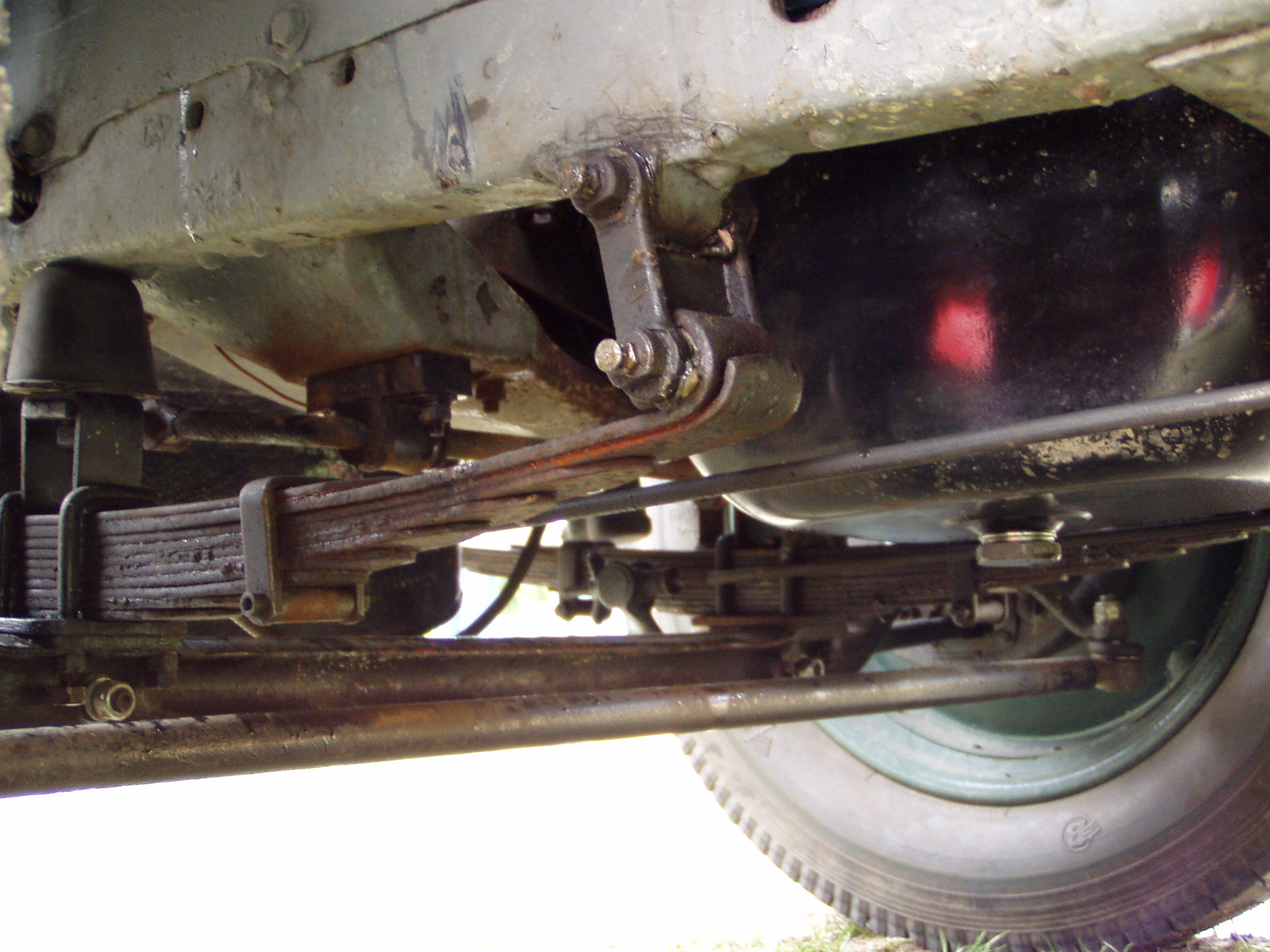

Novej model 156 s listovými pružinami :-D
