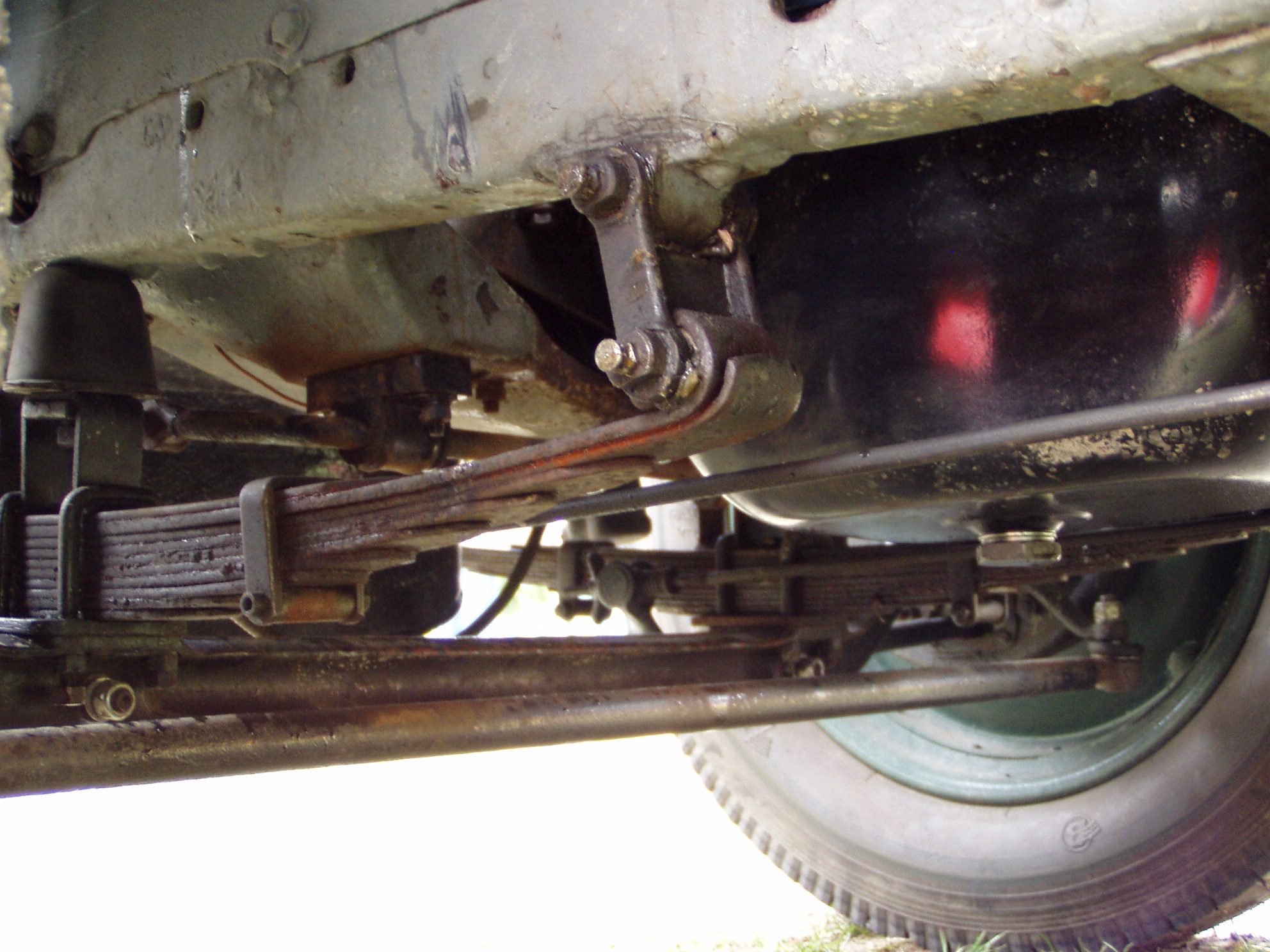

Re: horní ramena 156/147/GT
Novej model 156 s listovými pružinami
