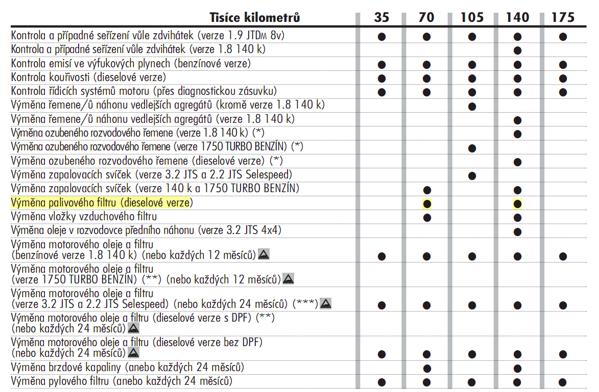

Výměna palivové filtru pro všechny naftové verze AR159 jsou po 70.000 km (dle příručky)

Jak píše Adam a manuál, JTDm má interval 70.000. Zmátlo mě to, že jsem to zrovna nedávno měnil.

a neni to nejake divne ze v 147 ma interval 20k vsetko a v 159 35k (palivovy 70)?

Pokud bereš 20k u 85kW verze tak ta je unijet, JTDm má verzi 88kW pro 8mi ventil a tam to bude s delším intervalem.

Přesně tak, palivák bych nenechal 70 000 Určitě. Měním ho při každé výměně oleje, tedy každých 15 000 Km, tedy třikrát za rok. Raději dám 1000 kč za palivák, než potom x desítek tisíc za vstřikovače a nebo řešit problém že mě někde auto nechá, že se ucpal palivák.
Edit: teď koukám že tam píšou i vzducháč po 70 000 km. To je debilita teda. Chudáci auta kdo to mění po 70 000 Km naftovej filtr a i vzduchovej :smt021

Omlouvám se za těch 20tis/km bral jsem to podle 166 100kw. No tak jako co se tak říkávalo byly filtry tak na 70tis a tedy pokud to píše výrobce tak bych to osobně měnil tak po 50tis kvůli našim pumpám. Ale filtr vzduchu po 70 :shock: hm
