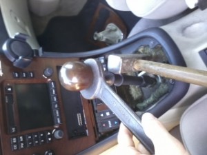

skusil som na vybratie použiť figel od Erika166 t.j. vidlicovy kluč 32 a buchať zo spodu kladivom po kluči a ta suka povolila ehm
 a pri tej priležitosti som ju aj skratil o cca 2-2,5 cm

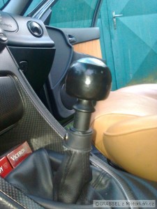

						Re: hlavica riadiacej paky
Mohol si aj vetšie rozlíšenie dať veľa toho nevidno
  A neskrátil si ju až príliš či sa mi to iba zdá

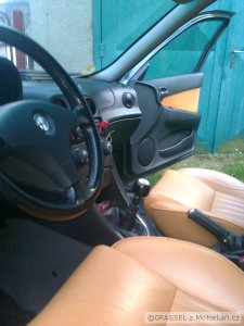

To mobil take fotky robi ja zato nemožem
 ale hodim aj lepšie foto snaď dnes
No je to akurat lebo konečne vidim na displej radia, predtym pri zaradenej 3 bola hlavica presne pred displejom.. Ale musel som si dať lakťovku uplne dole lebo sa mi rukou zle radili 2,4,6 keď som mal lakťovku ako doteraz

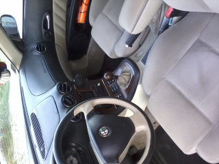

tady to není moc vidět ale tahle je taky po nástřiku, byla už taky matná, šououpaná B-)
