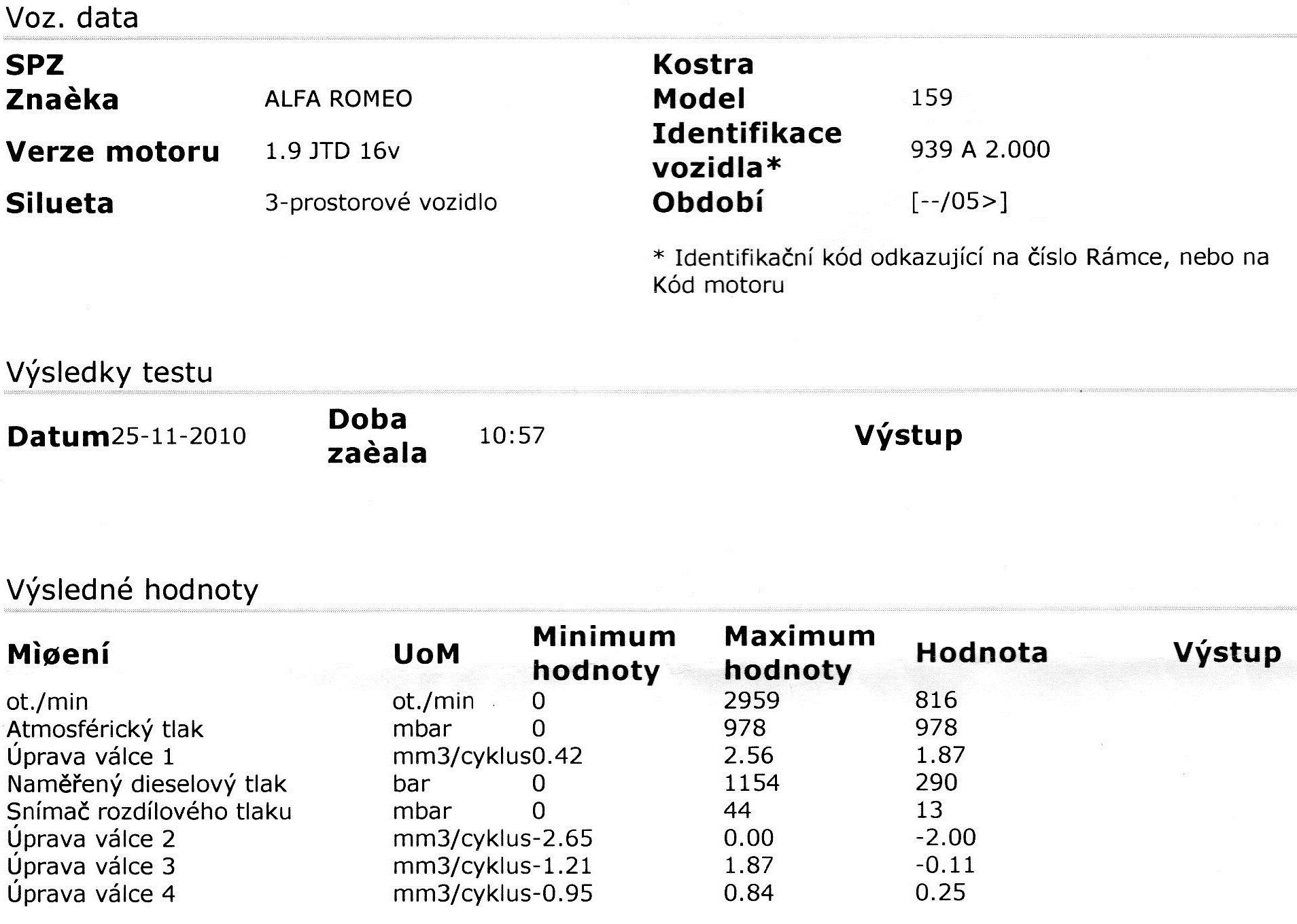

Takže:
Byl jsem na diagnostice (bez papíru 300 Kč) a pan majitel autoservisu mi zjistil něco jako:
Závada:
Průtokoměr
Teplota vzduchu (Debimetr)
Tedy váha vzduchu na výměnu. Tu už jsem objednal (original se slevou za 5800 Kč díky za nabídky zde ale když vezmu v potaz cestu tak se mi to takhle vyplatí) a zítra by měla být doma a ještě ten den namontována, pak napíšu že už jezdím :-) Vymazal mi také tu výměnu oleje.
Doplnění: Ta váha vzduchu po zapojení v servisu normálně běžela i s motorem jen nešlo plynule přidat otáčky, naměřené hodnoty v příloze jsou s připojenou starou váhou vzduchu.
Ale ... pán mi také řekl že se mu nezdají trisky že dnešní auta mají sice jiné množství paliva na každou trisku ale mělo by to být spíše všude stejné (hodnoty na 0) Naměřeno bylo viz. příloha.
Co mě ale překvapilo když řekl že je to normální že když má auto najeto 125 000 km tak je jasné že jsou trisky v háji že je to českou naftou, v NDR by to najelo klidně 300 tis. Ale v čechách common rail s naší naftou tak těch 120 - 150 tis km a trisky a čerpadlo jdou pryč.
Jak moc bych se toho měl bát a brát to v potaz (auto jede suprově). Pán mi skoro nabídl že mi to zařídí přes autorizovaný servis a čerpadlo cca 18K a trisky jedna cca 2,5 K ... no trochu jsem přimrznul ... ale odmítl jsem to zatim řešit, že mi diag. stačí ... a rád bych se zeptal na názor (opět opakuji že nejsem moc technický člověk :-)
PS: Trochu jsem doplnil profil a fotku své 159
Díky
Cass

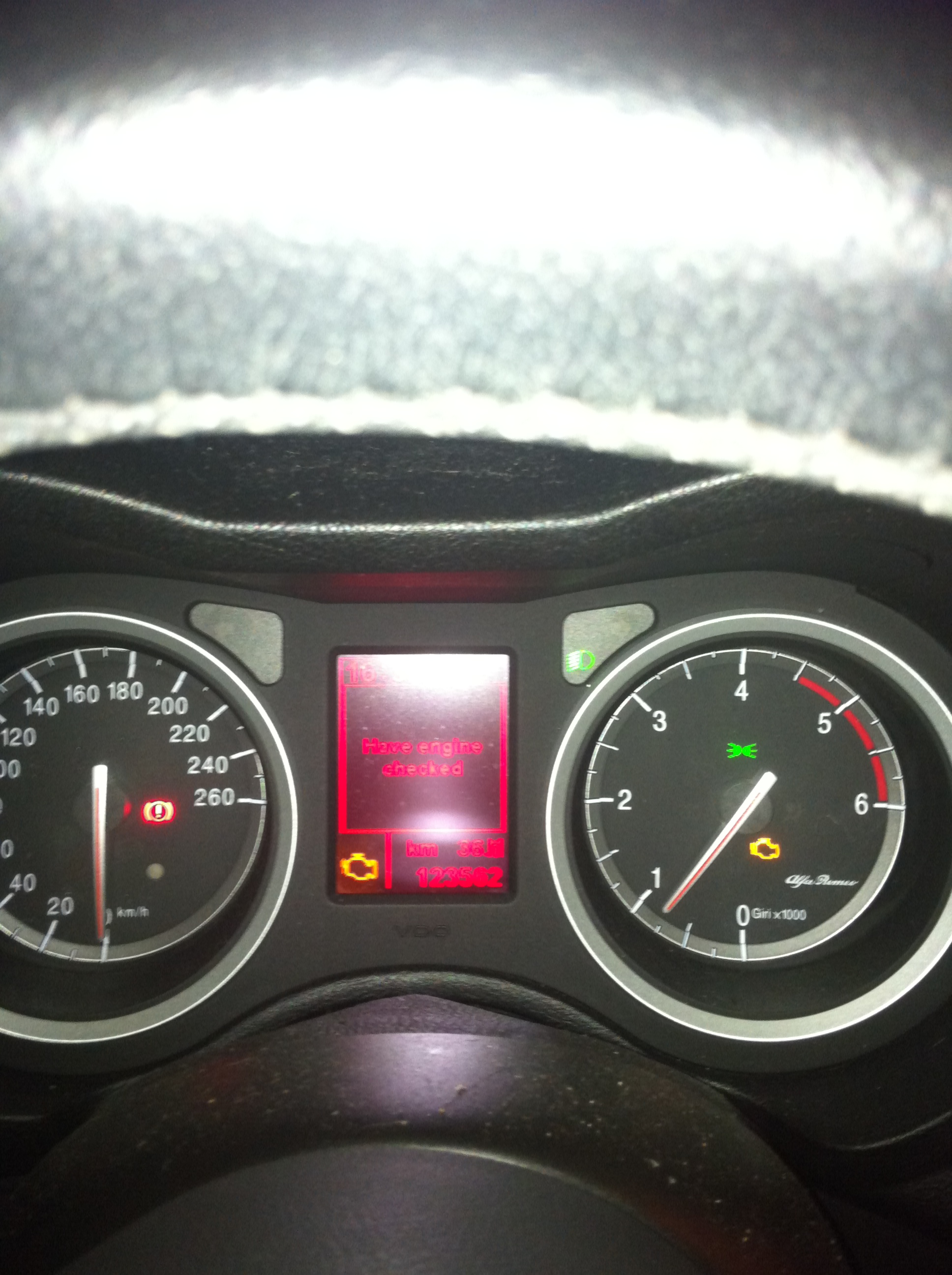

Tak teď jsem převezl Alfinu ke známému který mi zítra vymění tu váhu vzduchu .. ale ...
Po nastartování a jízdě se objevilo: Kontrolka motoru uprostřed panelu a text: Have engine checked (příloha)
Předtím to tam 100% nebylo, až po té diagnostice a odmazání výměny oleje ... aktuálně je odpojená váha vzduchu, může to být ono? Až se dá nová a připojí tak by to mohlo jít pryč?
To má člověk radost vždy jen chvilku :-(
Cass
Cass
