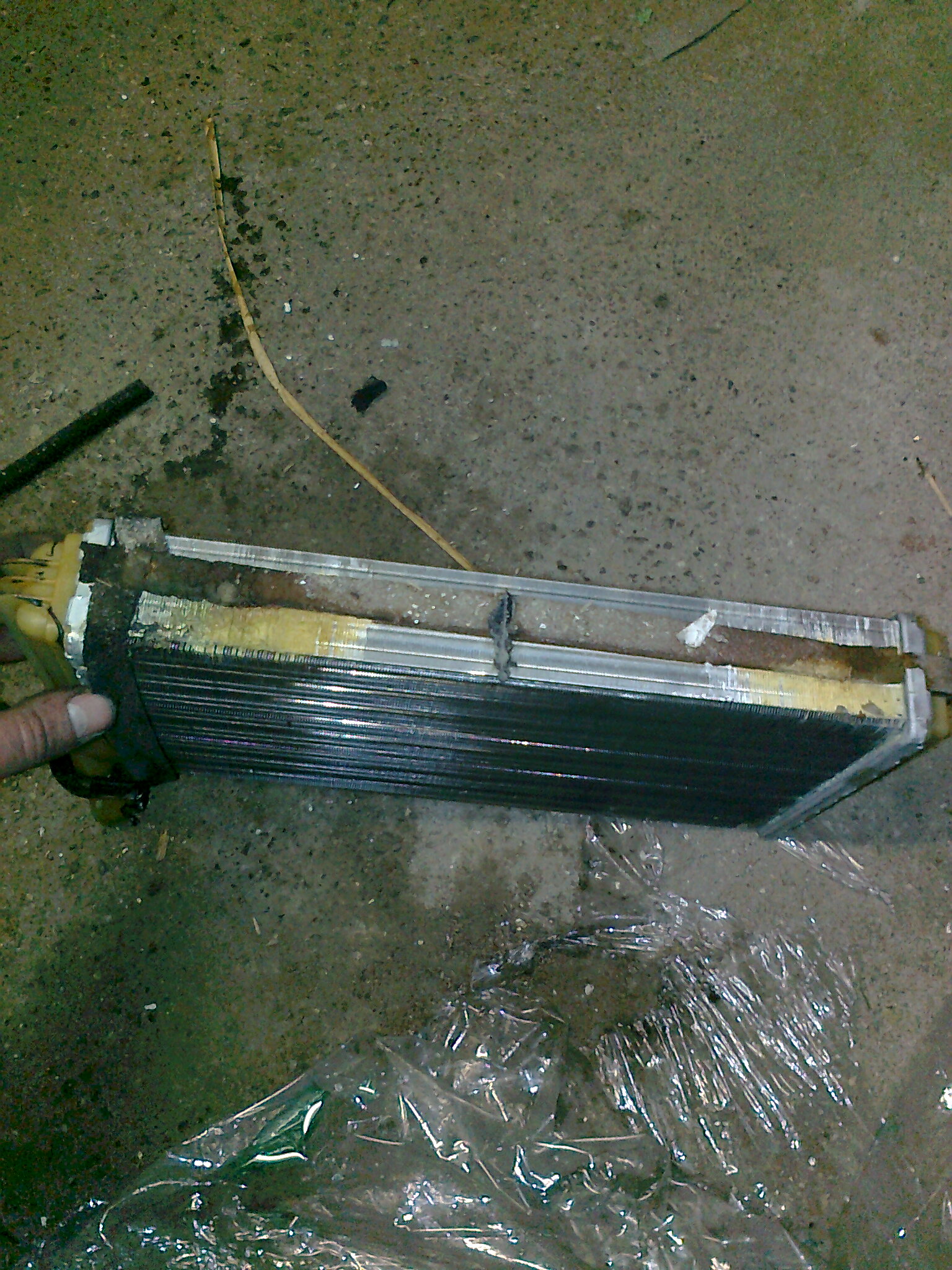

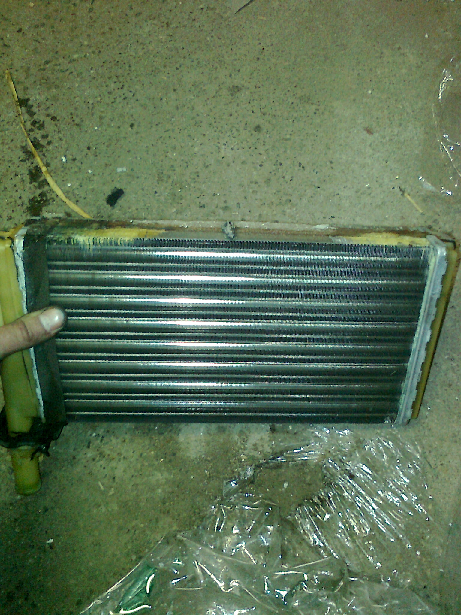

Takže taky vyměněno, masakr.Žádný šroubek mi nezbyl, tak doufám, že vše bude fungovat tak jak má.Jinak zde je foto mého starého topení.
